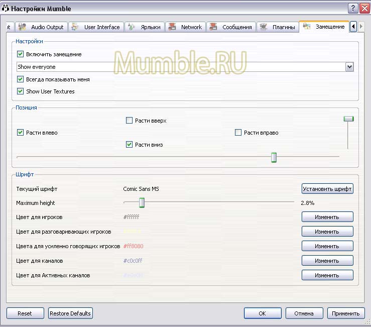

Проверьте ВНИМАТЕЛЬНО все экспертные настройки на вкладке Замещение!Denverus писал(а):Вин ХП СП3 кнопку есессно включил. на экране не вижу... ничего :) причем передомной сейчас два компа. На том что пробовал перезапускать видяха встроенная, на ноуте попробую.

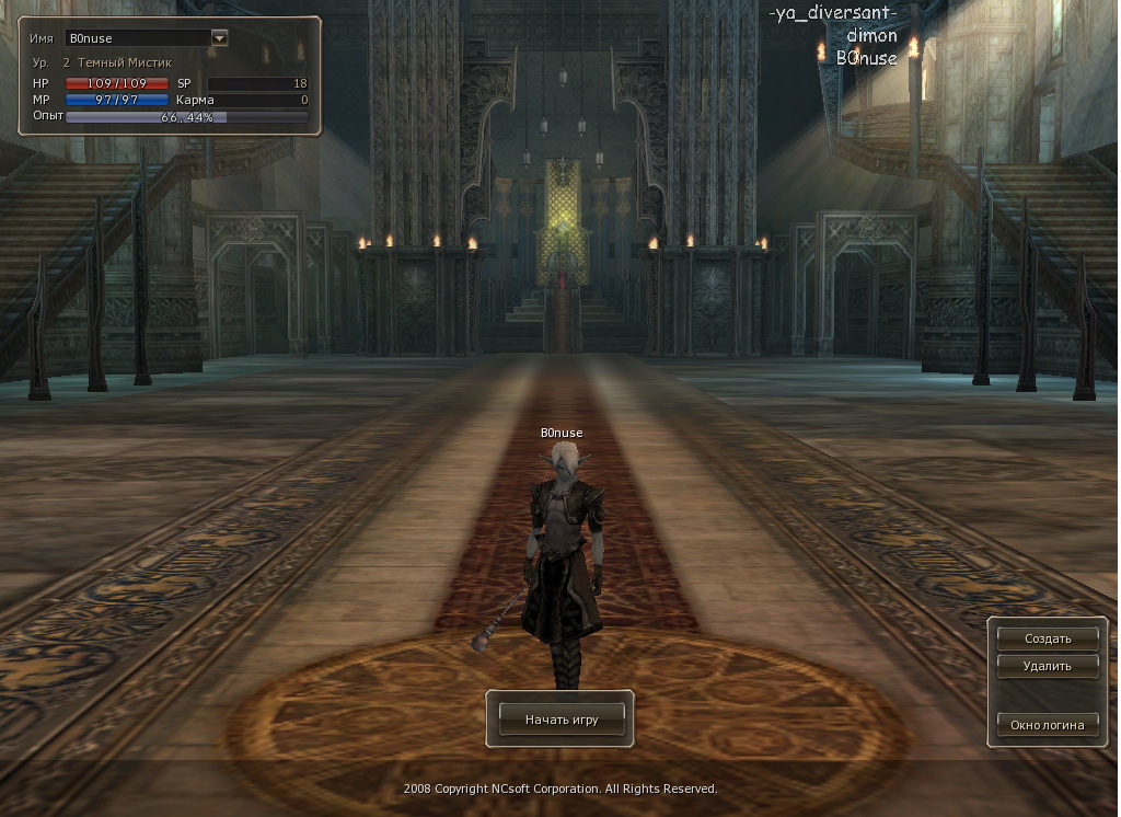

У меня ВинХП СП3, клиент LineAge РуОФФ Думаете это фотошоп?
Вот Настройки Overlay в этот момент
Re: Mumble Overlay
Оверлей от тимспика у меня тоже "не ложился" в свое время. Может прикол видях АТИ? ЧТо то там покрутить повертеть?
