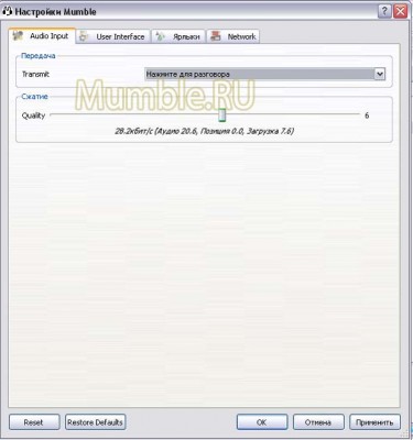

Момент 3 или Необязательные настройки улучшающие качество
нажали меню Настройки. там пункт Настройки. там вкладка User Interface
в пункте Expert Cofig поставили галочку.
Зашли там же на вкладку Audio Input
ползунок Quality сдвинули на 10
ползунок "Аудио на пакет" на 20
ТАКИЕ НАСТРОЙКИ ДАЮТ МИНИМАЛЬНЫЙ ПИНГ!

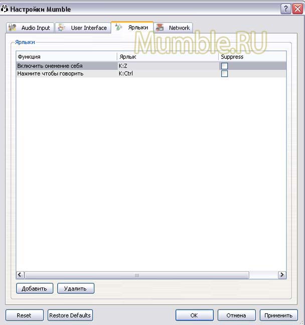

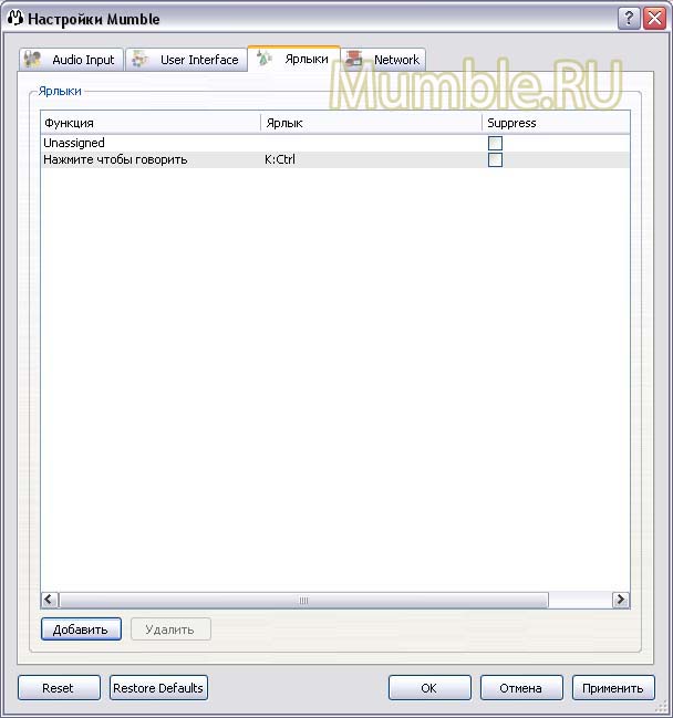

 Момент 5 или "А как тут от кнопки поставить?"
Нажали меню Настройки. там пункт Настройки. вкладка Ярлыки.
функция "нажмите что бы говорить"
рядом там есть окошечко куда можно поставить флажок. НЕ СТАВЬТЕ ТУДА ФЛАЖОК! перейдите в окошечко под словом "ярлык"
и нажмите кнопочку которой хотите активировать голос.

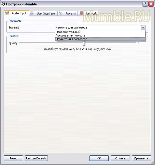

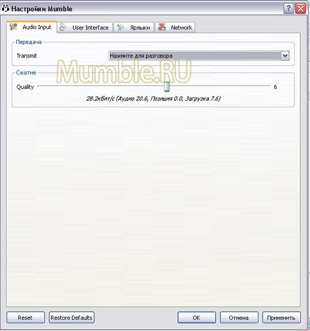

Затем зайдите во вкладку Audio Input
там есть раздел Transmit
выберите из списка "Нажать для разговора"
и нажмите Кнопку внизу "ОК"
Момент 6 или "а голосом как?"
Настройки-Настройки. В Audio Input есть раздел Transmit.
Выберите из списка "Голосовая активность"

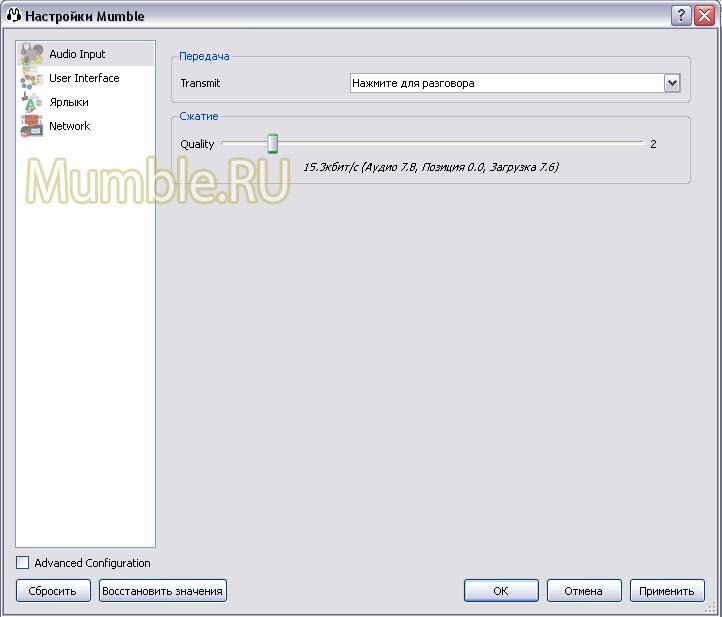

Вкладка Audio Input отвечает за настройку звука Пункт Transmit отвечает за способ передачи голоса в канал и может принимать следующие значения: Продолжительный – передача голоса будет идти постоянно
Голосовая активность – голос будет передаваться, когда в микрофон будет поступать звук выше настроенного уровня
Нажмите для разговора (рекомендуется) – вас будет слышно, после нажатия заданной клавиши
Пункт Quality устанавливает качество передаваемого звука. Рекомендую Вам переместить его в крайнее левое положение. Это снизит потребление трафика и нагрузку на сервер.

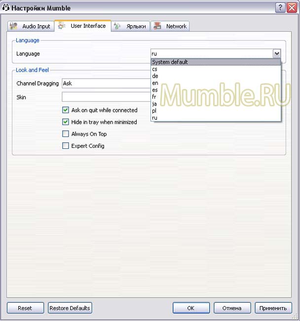

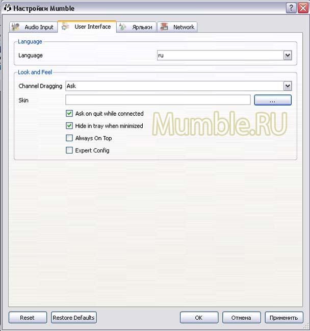

Вкладка User Interface отвечает за внешний вид клиента Mumble В пункте Language выбирается языковой пакет. В версии 1.1.8 встроены следующие пакеты, в т.ч. русский (ru) Установка System default будет означать, что настройки языка будут браться из настроек системы

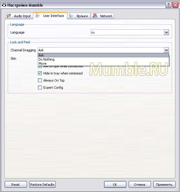

Пункт Channel Dragging отвечает за перемещение каналов (можно мышью перетащить канал в любое место в структуре каналов сервера) Ask – спрашивать перемещать или нет
Do Nothing – ничего не делать
Move – перемещать, не спрашивая
В пункт Skin прописывается путь к шкурке клиента, если у Вас таковые имеются. Т.е. можно изменить внешний вид клиента Mumble (более подробно в других темах).
Ну и галочки:
Ask on quit while connected – спрашивать о закрытии программы, если вы подключены к серверу. Спросят закрыть программу (Close) или свернуть (Minimize)
Hide in tray when minimized – прятать в трей, когда сворачиваете окно клиента.
Always On Top – всегда поверх остальных окон
Expert Config – расширенные настройки Mumble (о них подробно тут viewtopic.php?p=229#p229 )
Вкладка Ярлыки отвечает за назначение клавиш Чтобы добавить сопоставление, нужно нажать кнопку Добавить Выбрать Функцию Функции заложены следющие:
Unassigned - не определено
Нажмите чтобы говорить - по нажатию указанной кнопки Вас будет слышно в канале (красные губки)
Включить заглушение себя - после нажатия кнопки передача голоса в канал будет невозможна (губки перечеркнуты красным крестиком)
Включить онемение себя - нажав эту кнопку Вы ничего не будете слышать из канала и не сможете передавать голос
Включить Замещение - в окне игры будет видно посетителей канала (об этом в другой теме)

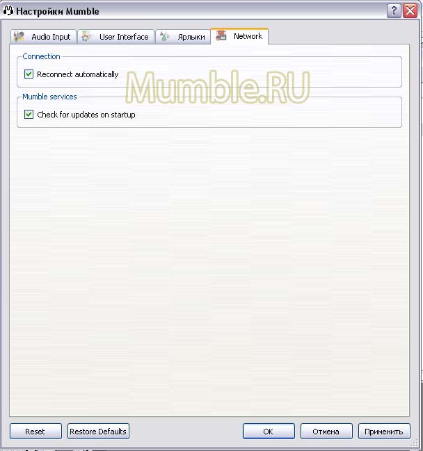

Два раза кликнуть левой кнопкой мыши в области Ярлык напротив Функции И нажать желаемую кнопку на клавиатуре Вкладка Network определяет поведение Mumble в сети Reconnect Automatically – переподключаться при обрыве связи с сервером
Check for updates on startup – проверять наличие обновлений при запуске клиента
Ну и кнопки Reset и Restore Defaults несут соответствующие им функции.
Ну и галочки:
В некоторых клиентах Меню настроек может выглядеть так: но от изменения вида, назначение вкладок не изменилось.
