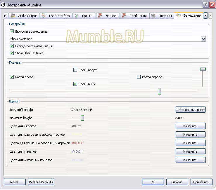

А как сделать что бы отображались? )))Момент 7 или "Как сделать так, что бы ники из мамблы не отражались в игре"
Настройки- настройки. Вкладка - Замещение.
Л2Руофф
Разбираемся с настройками Mumble
По-умолчанию, они должны отображаться. В ВинХР точно должны.Denverus писал(а):А как сделать что бы отображались? )))
Л2Руофф
В экспертных настройках, на этой же вкладке
Должна стоять галка "Включить замещение". Запускаете сначала Мамбл, потом игру.Настройки- настройки. Вкладка - Замещение.

Re: Разбираемся с настройками Mumble
Проверьте ВНИМАТЕЛЬНО все экспертные настройки на вкладке Замещение!Denverus писал(а):Вин ХП СП3 кнопку есессно включил. на экране не вижу... ничего :) причем передомной сейчас два компа. На том что пробовал перезапускать видяха встроенная, на ноуте попробую.
Еще дома попробую там вин7 х64
Добавлено 03 сен 2009, 00:21
Попробовал - не светит....Грустно ( Причем не релиз ни экспериментальная.

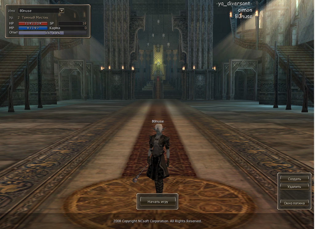

У меня ВинХП СП3, клиент LineAge РуОФФ Думаете это фотошоп?
Вот Настройки Overlay в этот момент
