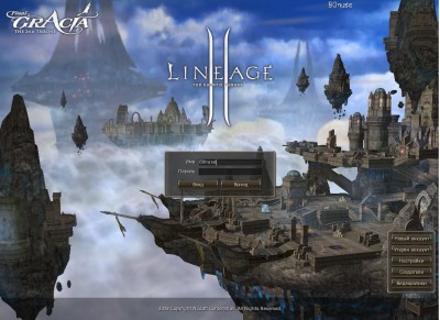

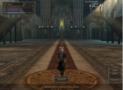

У меня ВинХП СП3, клиент LineAge РуОФФ
- Логин окно
- Выбор персонажа
Думаете это фотошоп?

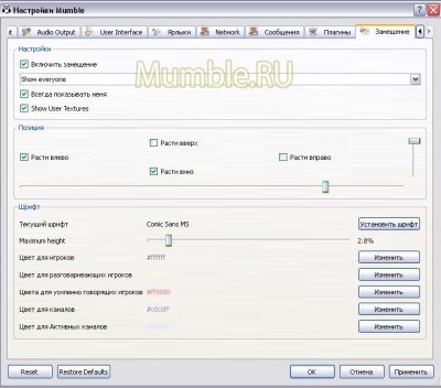

Вот Настройки Overlay в этот момент
- Мамбл Опции Замещение
