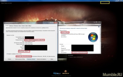

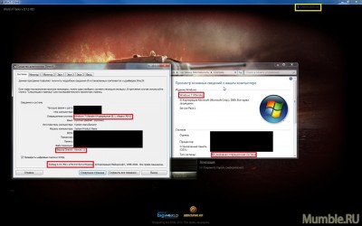

Добавлено: 07 июн 2012, 17:45
Чтобы у пользователей не возникало сомнений - скриншоты ниже.
Последний снапшот.
- Overlay DirectX11 32bit
- Overlay DirectX11 64bit
