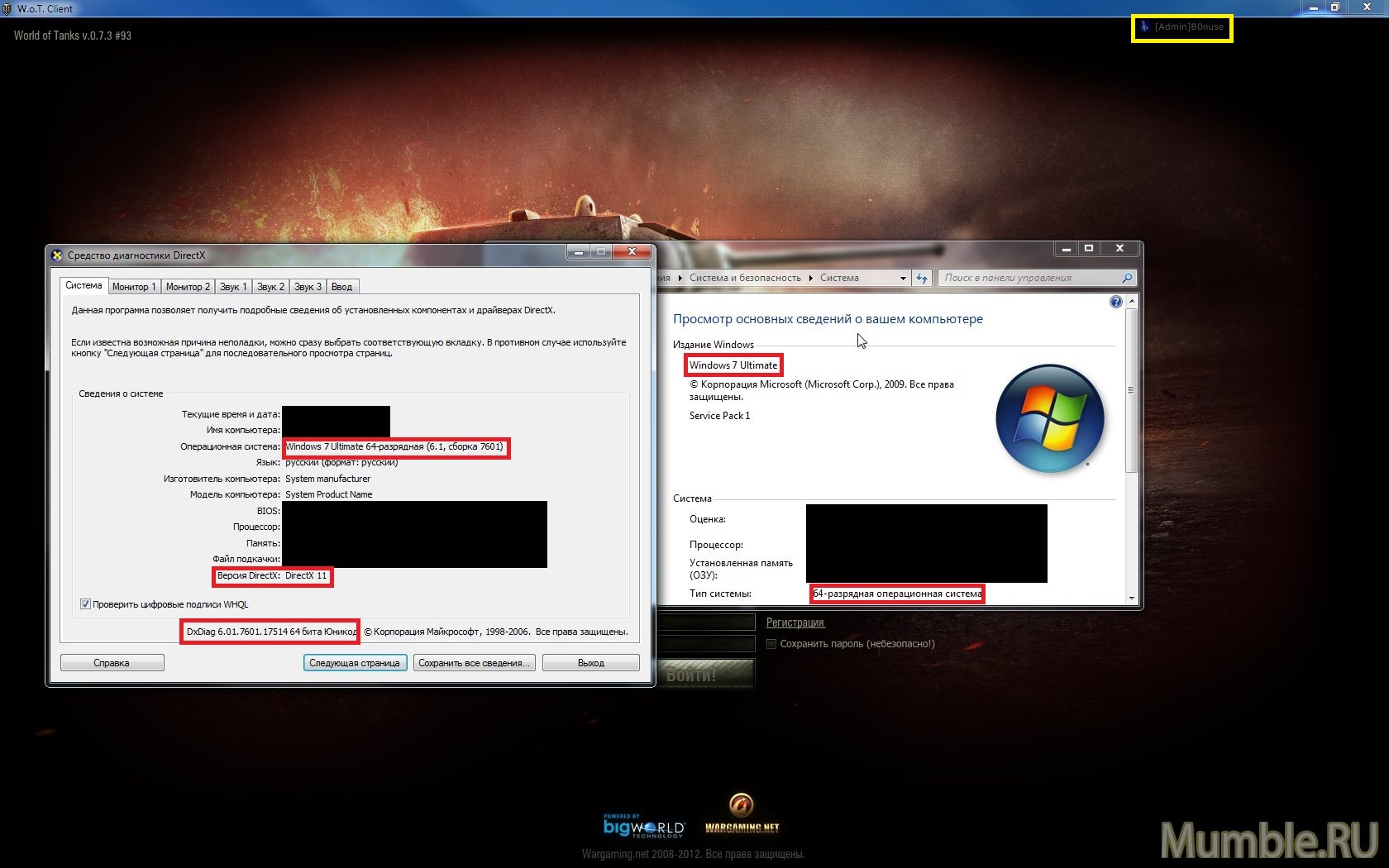

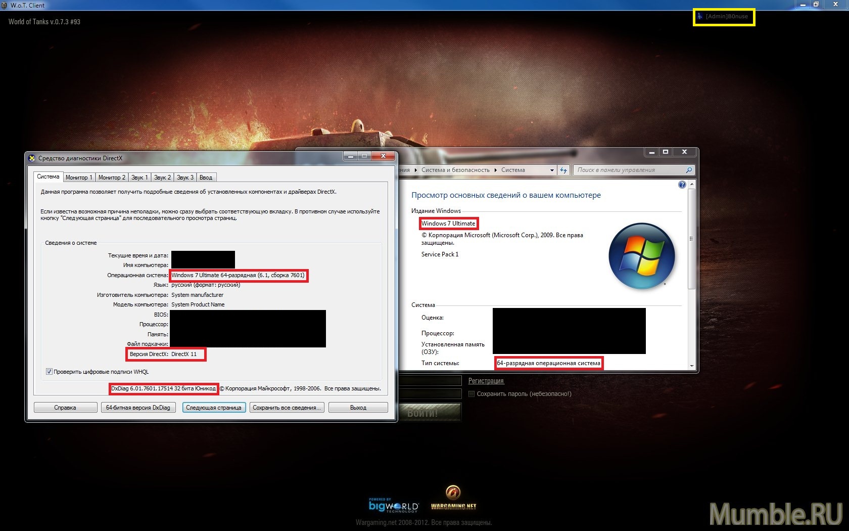

Re: Не работает оверлей в WoT и др. играх
Чтобы у пользователей не возникало сомнений - скриншоты ниже.
Последний снапшот.
Последний снапшот.
