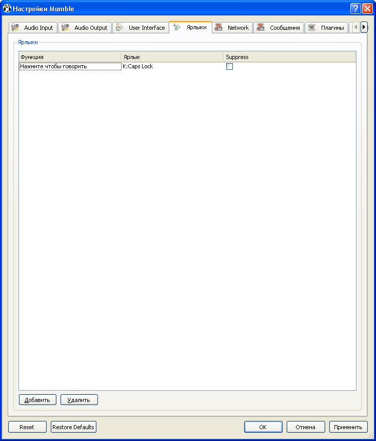

вкладка 4 Ярлыки Эта вкладка для выбора "горячих" кнопок. Тут можно назначить кнопку для активации "нажмите что бы говорить".
Щелкаем на "Добавить". В столбце "Функция" нажимаем на слово Unassigned. Появляется возможность выбирать из каскадного меню. Выбираем что нам нужно. Затем ставим курсор в ячейку, что в столбике "Ярлык" и нажимаем нужную кнопку. В третьем столбике можно поставить или не поставить галочку. Галочка стоит - кнопка теряет своё обычное значение и используется ТОЛЬКО для вашей функции. Если не ставить галочку, то кнопка будет и голос активировать и свою функцию выполнять.

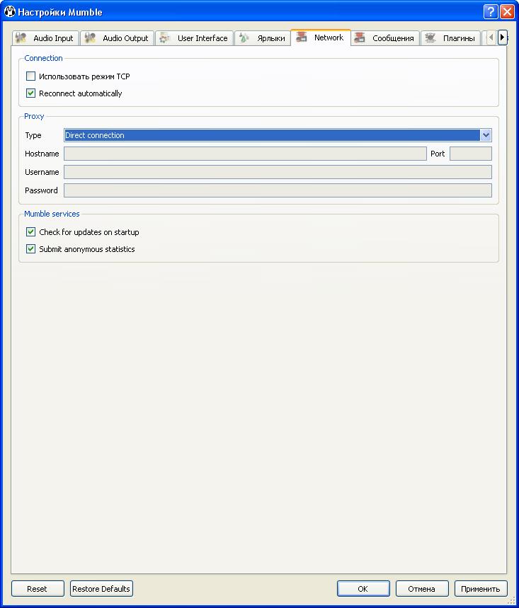

вкладка 5 Network Первый раздел Connection
"Использовать режим TCP" - я такого режима не знаю, но кто знает, тот может использовать)
Reconnect automatically - востанавливать ли связь после разрыва. Сразу замечу, что вас вернет в корневой канал, а не в комнату где вы были.
Раздел с Прокси я пропускаю, по причине того, что кто пользуется прокси - тот и сам знает.
Третий раздел Mumble service
Check for updates on startup - Проверять наличие обновлений при запуске
Submit anonymous statistics - Анонимно предоставлять разработчикам мамблы разные статистические сведения.
