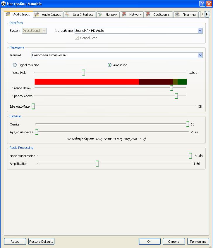

Первая вкладка Audio Input
Устройство- выбираете аудиокарту. Желательно поставить свою, но иногда можно попробовать и устройство по умолчанию.
Под словом "Устройство" находится квадратик "Cancel Echo". Формально это подавление эхо, но если честно лично сам не делал тестов. Лучше пусть там будет галочка. Вот в этом посте написано как поставить
viewtopic.php?p=77#p77
Следующее это "Передача"
Transmit - определяет как будет активироваться микрофон. Просто голосом или будет требоваться специальная кнопка. "Голосовая активность" - голосом. "Нажмите для разговора" - кнопкой. (для активации кнопкой следует сделать ряд доп. действий, но я об этом уже писал в первом посте)
Затем есть выбор между Signal to Noise и Amplitude.
Очень интересный выбор.
Signal to Noise - я переведу как "Реагировать на звук". То есть любой звук аля вдох, глоток воды и прочее разовое будет тут же включать микрофон. Есть звук - микрофон включился. ИМХО это неудобно.
Amplitude - я переведу как "Реагировать на длительность". То есть в этом режиме идет всполох активации микрофона, но при вдохе/глотке не происходит активация микрофона. А вот на речь идет реакция. Важным является то, что когда говорит другой человек, то при Signal to Noise может возникать эхо (он будет слышать себя через вас). А при Amplitude такого не бывает.
Основная разница: "Signal to Noise" - на любой звук. А "Amplitude" - на любой более-менее длительный звук.
Под ними есть ползунок "Voice Hold" - время на какое будет включен микрофон, после того как вы замолчите. ИМХО оптимально это между 1-1,5 секунды. Что бы и лишнего никто не слышал и что бы кончики фраз шли до собеседников.
Цветная прыгающая дорожка отвечает за громкость, с которой нужно говорить, что бы вас услышали. Используется только если вы выбрали активацию голосом.
Молчите - горит только красный сектор.
Говорите - желто-зеленое.
Silence Below - дословно переводится как "Тишина ниже". То есть параметр регулирует красную полоску. Тишину.
Speech Above - регулирует зеленую полоску. Нужно что бы когда мы говорим, горела именно она.
Idle AutoMute - Через сколько секунд молчания программа замьютит (отключит микрофон). Как правило бесполезная функция.
Сжатие.
Тут регулируются настройки качества.
Два параметра Quality и "Аудио на пакет". В механику отправки пакетов не будем влезать, важно лишь, что чем правее Quality, тем лучше, но тем сильнее загружается канал. И "Аудио на пакет" - чем ближе к левому краю, тем лучше, но сильнее нагрузка на канал. Эти настройки уже индивидуальны и не подлежат рекомендациям.
Audio Processing
Noise Suppression - вроде отвечает за подавление шумов. Практически я так и не смог заметить никакого влияния этой опции.
Amplification - усиливает исходящий сигнал. Вас становится значительно громче слышно.

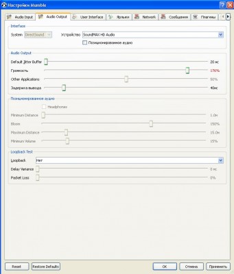

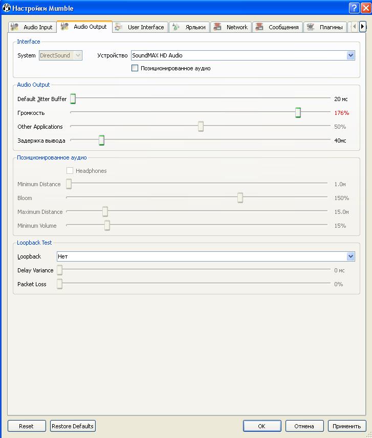

вторая вкладка Audio Output
Под ней есть квадратик "Позиционированное аудио". Если там поставить галочку, то активируется "Позиционированное аудио". Дело в том, что ряд игр поддерживает возможность привязывать ваши переговоры в Мамбле к положению персонажей в игре. То есть говорят далеко - слышен шепот слабый. Со спины - звук со спины. И так далее. В целом все настройки считаю понятными, но у самого таких игр нет, а не проверив - писать не буду.
Audio Output
Default Jitter Buffer - Не могу перевести, но фактически отвечает за качество. Чем меньше, тем лучше.
Громкость - входная громкость. Громкость с какой вы слышите других.
Other Applications - подозреваю, что позволяет регулировать громкость относительно различных приложений, но проверить не могу.
Задержка вывода - чем ниже, тем лучше, но при большой нагрузке на канал (много человек говорит) есть смысл её поднять до приемлемой для вас величины.
LoopBackTest - позволяет проверить какая у вас задержка (слышат ли вас именно тогда когда вы сказали, или через пять секунд). Думаю, имеет смысл делать такой тест только "Server"

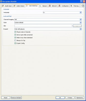

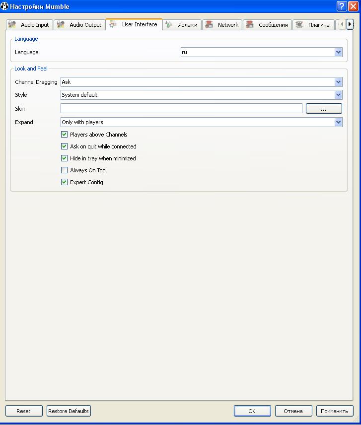

вкладка 3 User Interface
Language - язык меню, надписей и прочего. Наш язык "Ru".
Channel Dragging - пока не известно.
Style - тип оформления меню и настроек.
Skin - "шкурка". Графические фанатские прибамбасики.
Expand - вариации по сворачиванию-разворачиванию каналов. Актуально для публичных серверов где много каналов-подканалов.
Players above Channels - отображать игровок над названием канала или под названием канала.
Ask on quit while connected - Спрашивать ли каждый раз об выключение мамблы, если вы не отсоединены от сервера.
Hide in tray when minimazed - при миниминизации прятать ли в трей.
Always on top - показывать всегда над другими окнами (нафиг не надо).
Expert config - показывать или нет настройки Эксперта. Естественно показывать!

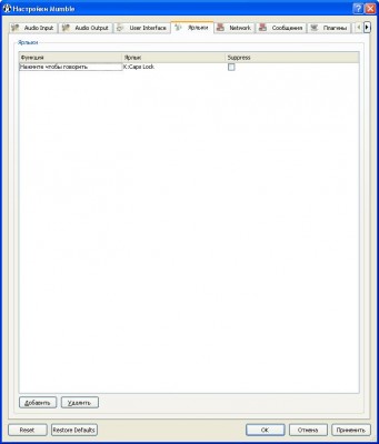

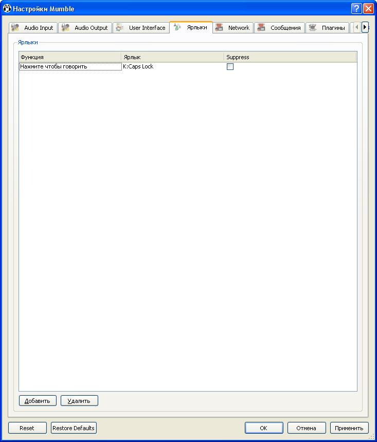

вкладка 4 Ярлыки
Эта вкладка для выбора "горячих" кнопок. Тут можно назначить кнопку для активации "нажмите что бы говорить".
Щелкаем на "Добавить". В столбце "Функция" нажимаем на слово Unassigned. Появляется возможность выбирать из каскадного меню. Выбираем что нам нужно. Затем ставим курсор в ячейку, что в столбике "Ярлык" и нажимаем нужную кнопку. В третьем столбике можно поставить или не поставить галочку. Галочка стоит - кнопка теряет своё обычное значение и используется ТОЛЬКО для вашей функции. Если не ставить галочку, то кнопка будет и голос активировать и свою функцию выполнять.

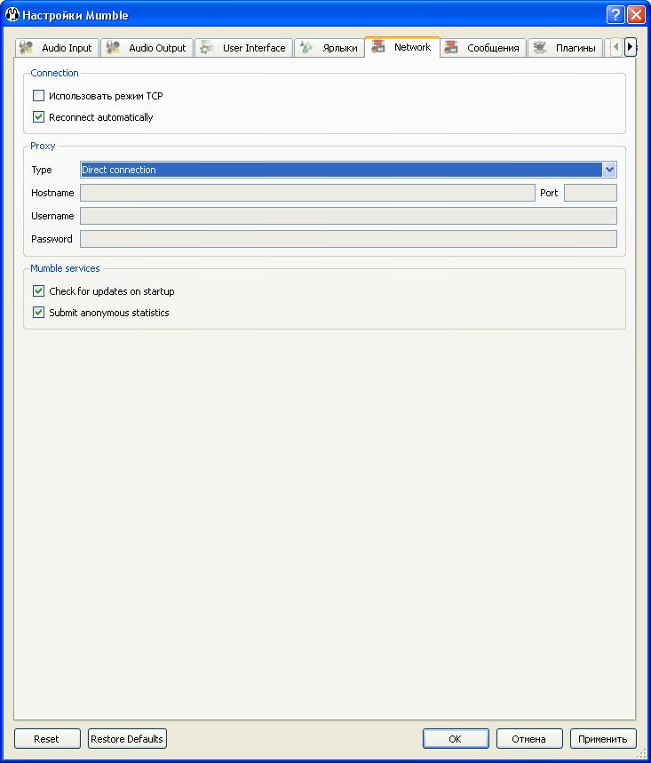

вкладка 5 Network
Первый раздел Connection
"Использовать режим TCP" - я такого режима не знаю, но кто знает, тот может использовать)
Reconnect automatically - востанавливать ли связь после разрыва. Сразу замечу, что вас вернет в корневой канал, а не в комнату где вы были.
Раздел с Прокси я пропускаю, по причине того, что кто пользуется прокси - тот и сам знает.
Третий раздел Mumble service
Check for updates on startup - Проверять наличие обновлений при запуске
Submit anonymous statistics - Анонимно предоставлять разработчикам мамблы разные статистические сведения.

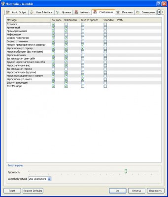

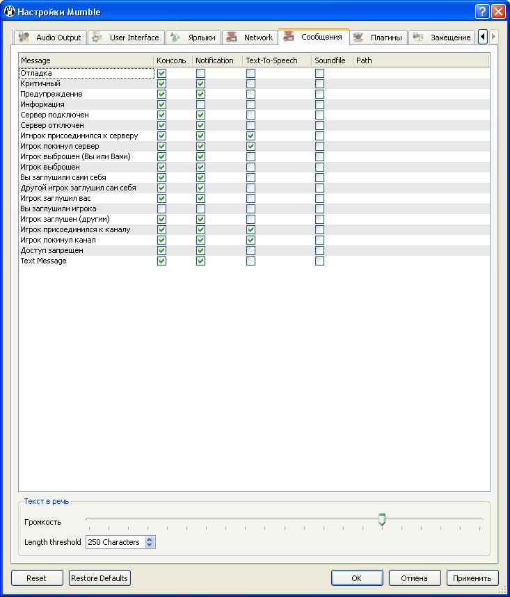

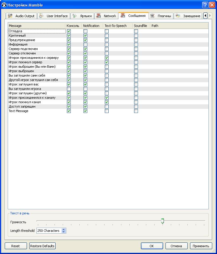

вкладка 6 Сообщения
Эта вкладка отвечает за механический голос. Он сообщает кто вошел, вышел, отключился, подключился и так далее.
Пройдемся по столбикам
Первый столбик - что именно
Столбик "Консоль" - надписи в чате
Третий столбик - не тестировал.
Четвертый столбик Text-To-speech ---- это и есть наш механический друг. Ставим галочке на события которые нужно что бы озвучивали.
Пятый столбик - можем поставить свои звуки на данное событие, а в шестом столбике будет указано откуда звуки берет программа.
"Громкость" - громкость )

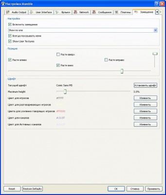

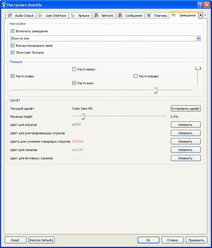

вкладка 8 Замещение
Эта вкладка отвечает за надписи на экране, которые показывают кто в мамбле и кто говорит в данный момент.
Что бы отключить эту функцию, надо выбрать в выпадающем списке "Show no one".
Show only talking - показывать только говорящих.
А последний выбор - показывать всех.
Раздел "Позиция" отвечает за местоположение записей на экране, а раздел "Шрифт" за визуальное оформление. Оптимальный расклад подбирается методом тыка.

Спасибо. Теперь все стало ясно. Ну почти все... :yes: Кстати функция "Позиционировать аудио" работает, и очень даже не плохо. Я пробовал в Батле, только нужно включить эту функцию на вкладке "Плагины". Еще очень желательно убавить "Minimum Volume" до нуля и "Maximum Distance" хотя бы метров до 30. Тогда получиться, что на удаление в 30 метров вам не будет слышно своего оппонента. Получается очень реалистично.

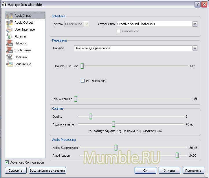

Re: Экспертные настройки Mumble
В некоторых клиентах экспертное меню может выглядеть так:
Эксперные настройки - Вкладка Аудио вход
но от изменения внешнего вида, назначение вкладок не изменилось :yes:
