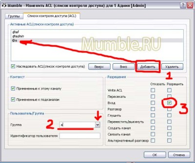

Люди помогите пожалуйста, объясните на пальцах как с помощью ACL дать доступ группе 'A' и запретить доступ всем остальным? А то я чем дальше в лес тем хуже с головой становиться. :wall:

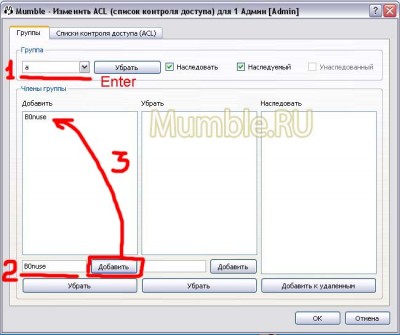

Ilatyr писал(а):Люди помогите пожалуйста, объясните на пальцах как с помощью ACL дать доступ группе 'A' и запретить доступ всем остальным?
Что может быть проще?
1. Выбираем канал.
2. Правой кнопкой мыши на нем -> Редактировать списки ACL

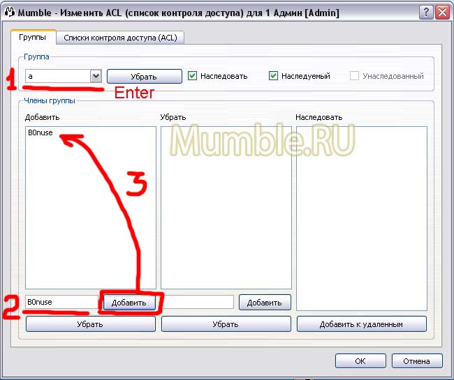

3. Выбираем вкладку Группы.
Добавляем группу и пользователей в неё
3.1. Вводим название группы строчными буквами в поле Группа и нажимаем Enter (так мы добавили группу)
3.2. Вводим ник зарегистрированного на сервере Мурмур пользователя и нажимаем кнопку Добавить (так мы добавили пользователя в группу)
3.3. Ники пользователей появятся в поле Члены группы в окне Добавить
Изменяем права доступа группы @a
4.1. На вкладке Списки контроля доступа (ACL) изменяем права группы на этот канал, нажав кнопку Добавить
4.2. В выпадающем меню поля Пользователь/Группа выбираем нашу группу.
4.3. Изменяем права доступа группе на канал в поле Разрешения

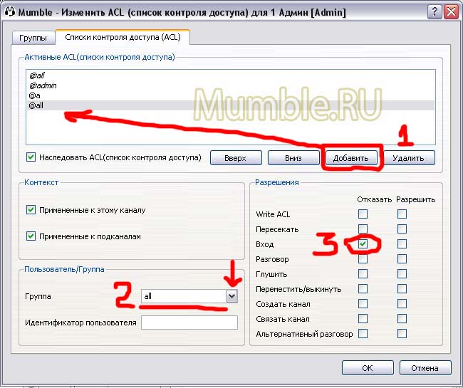

Изменяем права доступа группы @all
5. Повторяем п.п. 4.1.-4.3. но для группы @all (не курсивом)

Сдела все как написано, в комнату не пускает никого кроме админов.
Re: Списки контроля доступа (ACL)
Ilatyr писал(а):Сдела все как написано, в комнату не пускает никого кроме админов.
Правильно... Входят все кто в группе @a и у кого есть на это право...
Что надо-то????
