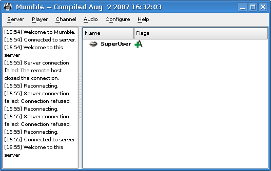

Во-первых, нам необходимо создать пароль для суперпользователя (SuperUser). Если вы еще не сделали этого, то вы можете сделать это, набрав в консоли/командной строке следующие:
murmur -ini /path/to/murmur.ini -supw ваш_пароль
Затем, мы запустим Mumble и подключимся к серверу в качестве суперпользователя с паролем, которые мы только что установили. Вы должны увидеть что-то подобное:

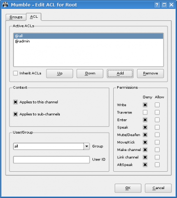

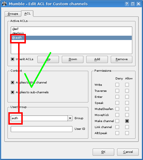

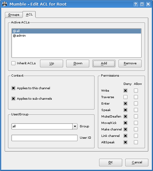

Давайте начнем с прав доступа. Откройте редактор ACL, вы можете сделать это, выбрав "Изменить ACL" из меню “Канал”. После этого, вы увидите окно с двумя вкладками. Первая - определение пользователей, которые находятся в группе и т.д. Вторая из них используется для назначения прав группам. Сейчас, в этой вкладке, вы должны видеть два набора правил:
•Первый позволяет людям в группе AUTH создавать каналы в корневом канале и его подканалах.
•Второй позволяет людям в группе Администраторы устанавливать права доступа

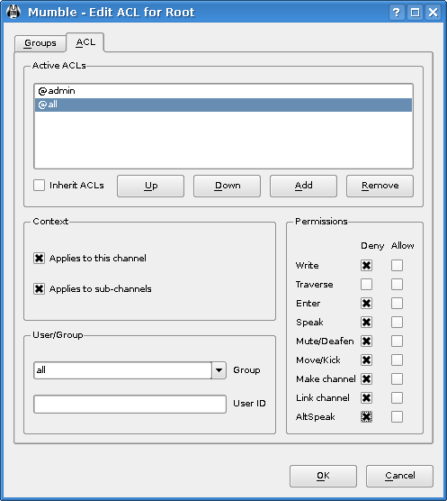

Сейчас мы удалим правила, связанные с группой AUTH , выбрав его и нажав кнопку "Удалить". Мы не хотим, чтобы кто то входил в корневой канал, мы сделаем общий чат канал для этого. Итак, мы добавим правило для этого. Нажмите кнопку “Добавить” и снимите все флажки в столбце, за исключением одного Traverse(Пересечение)
Мы оставили отмеченным только Traverse потому, что он будет запрещать людям входить в этот канал и подканалы. Так как каждый другой канал субканал корневого, то будет правильнее запретить людям входить в другие каналы. Поэтому, мы оставим его отмеченым. Настройки по умолчанию являются:
•Разрешить: Traverse, Вход, Говорить, AltSpeak
•Запретить: Писать, Заглушить, Переместить / Выгнать, Создавать канал и Link канал
Если вам интересно, да, мы могли бы оставить запись “Писать, Заглушить, Переместить / Выгнать, Создавать канал и Link канал” не отмечеными , а они все равно будут запрещены. Нет необходимости, оставлять эти права запрещеными, поскольку они являются по умолчанию. Теперь на вашем экране должно быть так:
В Mumble правила применяются сверху вниз. Сейчас:
@admins allow write
Это правило будет бесполезно,так как следуещее правило перезапишет его
@all deny write ...
Поэтому нам придется это исправить. Просто выберите правила, @all и нажмите вверх. Это должно переместить его выше. Вот мы и установили некоторые настройки по умолчанию для всего сервера:)

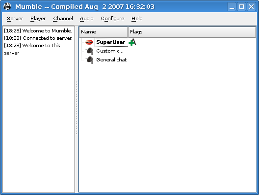

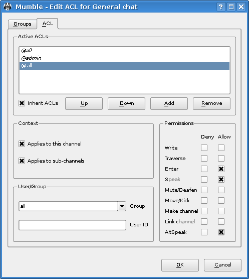

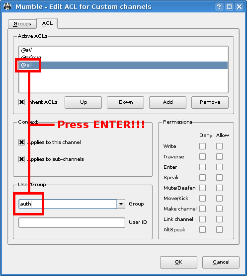

Создание общего чат канала и установка для него прав
Этот канал будет общим чатом для всех, кто присоединиться к нашему каналу. Так как мы не позволяем им говорить в корневом канале, они должны присоединиться к этому каналу. Мы должны установить приветственное сообщение на сервере, которое предупреждает об этом. Сперва, создадим канал. Это очень просто, следует нажать “Канал-> Добавить” (или правой кнопкой мыши на канале , и нажмите кнопку “Добавить”, чтобы создать подканал). В появившемся окне введите название канала, нажмите кнопку ОК .
Теперь, мы дадим права каждому человеку который хочет говорить здесь. Для этого изменим ACL (помните о необходимости выбора нового канала перед этим). Вы увидите правила корневого канала, но если вы выберите их, вы увидите, что все параметры выделены. Это потому, что они унаследовали права от родителя канала (в данном случае, Root). Если вы уберете опцию “Наследовать ACL”, они исчезнут, но мы не будем этого делать. Просто добавьте новое правило, которое позволит каждому говорить или AltSpeak и нажмите кнопку ОК для его сохранения. Легко, не правда ли?

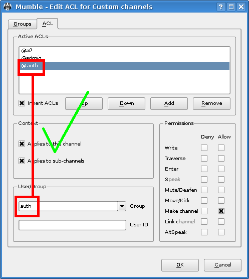

Создание каналов. Клиентские каналы и настройки.

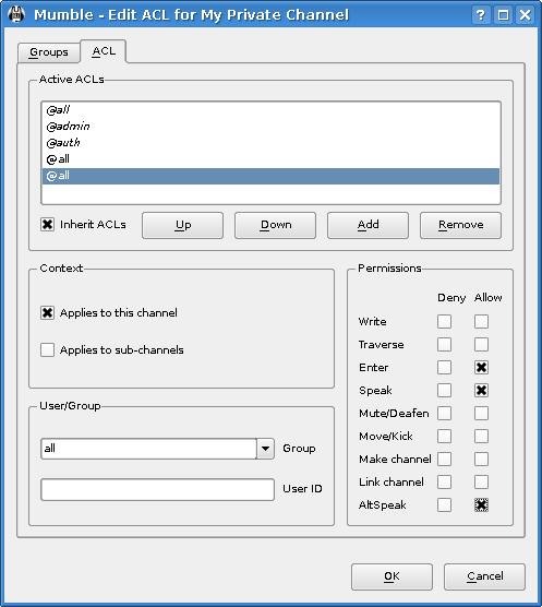

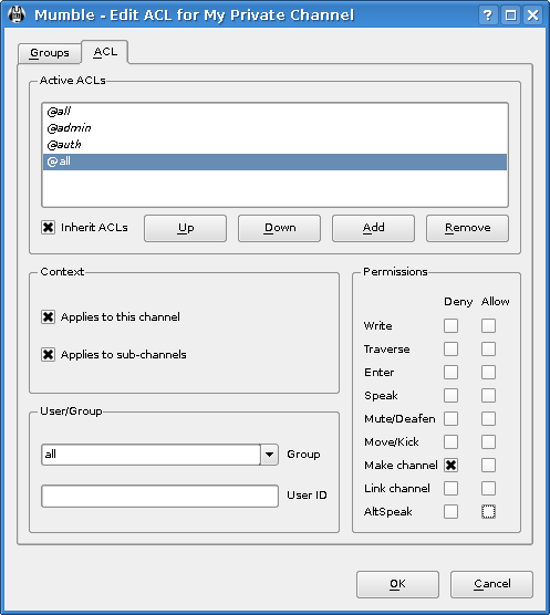

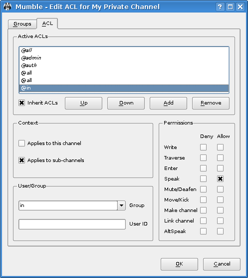

Создания своего собственного канала происходит так же, как мы это делали раньше. У вас должно получится нечто подобное :
Теперь мы будем раздавать созданым каналам права. Просто зайдите в редактор ACL, добавим новое правило, в списке выберите группу или напишите AUTH и выберите канал установив флажок. Предупреждение: Если вы вводите название группы, убедитесь, что вы нажали клавишу Enter, после того как закончили. Это позволит обновить правила группы. Вы можете видеть, что если вы напечатаете и не нажмете Enter, группу в верхнем листинге не изменится.
И сейчас мы имеем канал, где люди могут создавать свои собственные каналы. Обратите внимание, что они не могут создавать собственные корневые каналы, но они по-прежнему могут создавать субканалы.

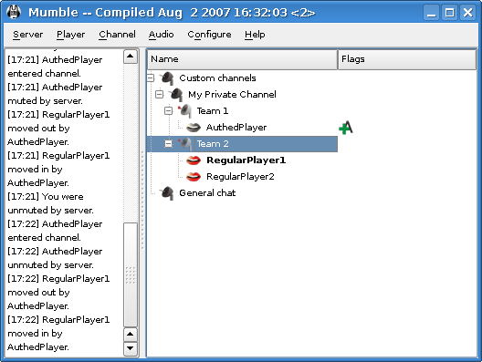

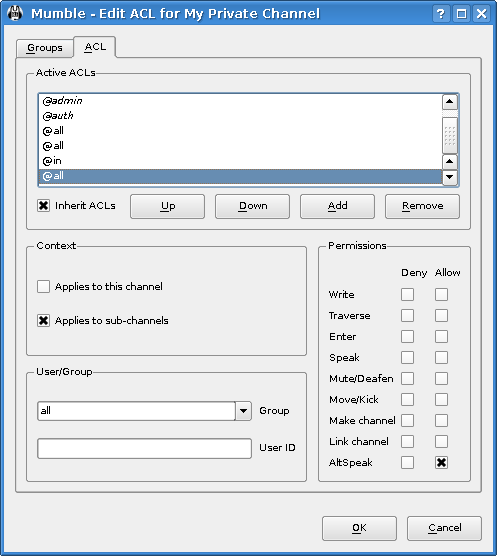

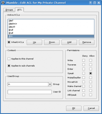

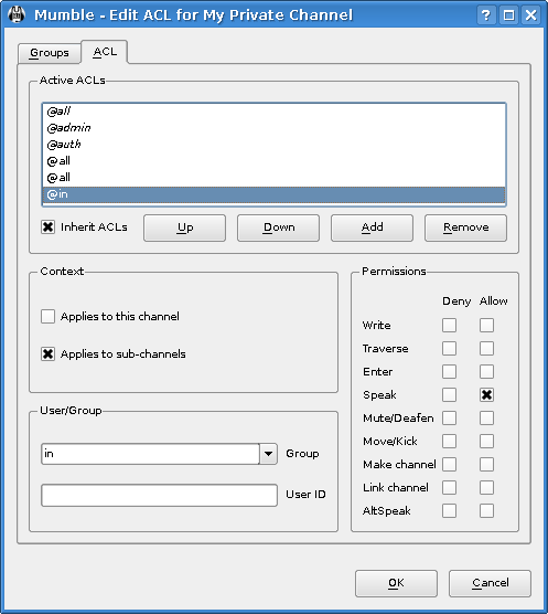

Ну, давайте продолжать. Мы хотели, чтобы люди могли говорить в другие команды. Это происходит, когда AltSpeak удобно. Мы добавляем правило, следующим образом:
Это позволит всем (обе группы) говорить с друг другом когда AltSpeaking. AltSpeak включается, нажатием клавиши, определенной в Ярлыках (в опциях Mumble). Удерживая эту клавишу, голос будет передан, используя права AltSpeak. Поскольку мы позволили каждому AltSpeak, и оба канала связаны, означает, что, если кто-то говорит, нажимая клавишу, его услышат обе группы.

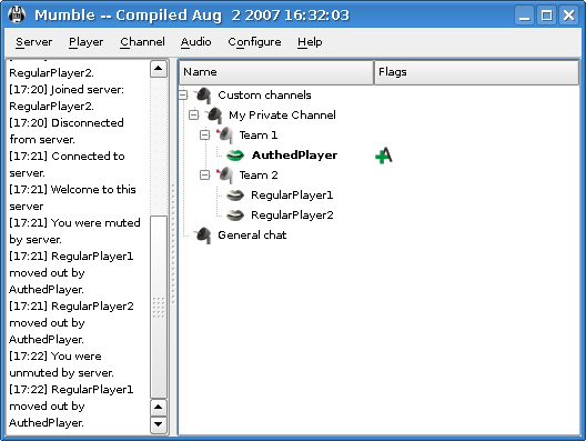

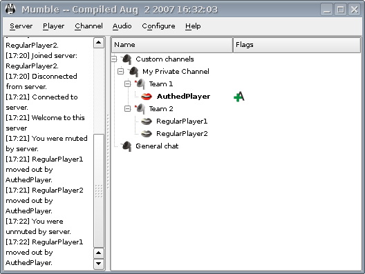

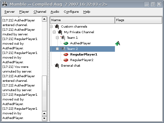

Как это выглядит, для некоторых анонимных игроков
Сначала вы должны пригласить “invite” их в ваш командный канал (вы можете перемещать их из общественных каналов в вашу команды с помощью drag-and-drop). Они должны быть в Вашем общественном канале, чтобы сделать это, поскольку Вы должны иметь разрешения Перемещения.
Если не AltSpeaking...
Если AltSpeaking:

Настроить хочу следующим образом:
  • закрыть канал root для всех;
  • создать канал All Speak, в который юзеров будет подключать автоматически;
  • дать права на создание временных подканалов для @auth;
  • создать канал Games со структурой подканалов, соответствующих структуре моих серверов (например CS-CT, CS-T, HL1, HL2 и т.п.);
  • ограничить права на созданные каналы для @all
Настраивал так:
  1. В корневом канале поставил запрет для группы @all на всё, кроме "перенос" (у меня русс. версия).
  2. Создал субканал All Speak и создал последним (нижним) правило для @all, разрешающее вход и общение.
Решил протестировать и был огорчён. При подключении к серверу меня подключает в root и я не могу войти в созданный All Speak...
Пишет "доступ для вас запрещён", или типа того. Такое впечатление, что родительский запрет на всё, который унаследован с канала root имеет приоритет выше, чам локальное правило, разрешающее вход. Хотя в документации везде описан принцип "сверху-вниз"...
Подскажите хоть куда копать-то?

MONaH-Rasta писал(а):Могу помочь с обновлением до актуальной версии со скриншотами, как положено.
Это было бы замечательно. Можно прямо в данной теме.
MONaH-Rasta писал(а):Пишет "доступ для вас запрещён", или типа того.
Так и есть. Все действует по принципу "сверху-вниз"
MONaH-Rasta писал(а):В корневом канале поставил запрет для группы @all на всё, кроме "перенос" (у меня русс. версия).
Это и есть Ваша главная ошибка. Есть правило ACL "Доступ" - которое запрещает (или разрешает) какой-либо доступ (Вход и тп) к каналам и подканалам вне зависимости от прав, выставленных в подканалах.
MONaH-Rasta
Так что же тогда получается, правило не сработало для канала "Root", ведь подключиться я таки смог? Ведь по такой логике я не должен был иметь права вообще никуда, даже в "Root", но в "Root"-то я подключился...
Мне нужно, чтобы в "Root" вообще никого не пускало, а сразу же подключало в конкретный подканал (в моём случае "All Speak"). Я убрал то правило, что создавал и в принципе, почти всё получилось как я задумал. Кроме одного - в Root таки пускает. Я правильно понимаю, что мне нужно запретить всё в "Root", кроме "Доступ" и тогда всё получится, как я хотел?
Так же меня интересует вопрос - где хранятся правила для @all, которые заданы по дефолту и недоступны для правки даже под SuperUser ?
Донастрою и помогу с обновлением мануала.
Jah LOVE, Jah LOVE, protect us!..

Чтобы задать правило для канала по-умолчанию, в который будут попадать все незарегистрированные пользователи при подключении - почитайте про директиву defaultchannel в murmur.ini
Небольшие пояснения
Предположим, Вам необходимо произвести настройку в соответствии со следующими требованиями:
1. Незарегистрированные пользователи не имеют вообще никаких прав, кроме как находится в канале Гостиная.
2. Авторизованные пользователи имеют право писать во все каналы и так же личные сообщения, перемещаться по всем каналам, но не имеют права создавать временные каналы и редактировать или добавлять/изменять существующие.
3. Модераторы имеют такие же права как и авторизованные пользователи, плюс имеют право банить и кикать, но не имеют права регистрировать пользователей.
4. Администраторы имеют полный набор прав и возможность редактировать и изменять ALC список.
Решение:
Структура каналов должна быть такая:
Корень
  • Клан
    • Канал1
    • Канал2
  • Гостиная
В Корневом канале на вкладке Группы, создаете группу moder. Группы @all, @auth, @admin являются группами по-умолчанию.
Добавляете в группы @moder модераторов и @admin администраторов.
Настройки ACL производить строго в соответствии с порядком (- запретить, + разрешить):
Корень
1. @all -вход -говорить -шепот -сообщение
2. @auth +шепот +сообщение
3. @moder +кикать +банить
4. @admin +все права
Клан
1. @auth +вход +говорить
Гостиная
1. @all +вход +говорить
Таким образом,
Для Корневого канала и Подканалов
1. Вы сначала запретили Всем все права (группа @all курсивом уже задала определенные права по-умолчанию)
2. Зарегистрированным разрешили использовать Шепот и писать Сообщение
3. Модераторам к разрешениям добавились права Кикать и Банить (они же тоже зарегистрированные пользователи)
4. Администраторам разрешили все права
Для канала Клан и его подканалов
1. Для Зарегистрированных разрешили Входить и Говорить
Для канала Гостиная
1. Для Всех разрешили Входить и Говорить
Обращаем Ваше внимание!
1. Права могут применяться для текущего канала и подканалов (в зависимости от галочек Контекста на вкладке ACL)
2. Пользователь может находиться сразу в нескольких группах
3. Права вычисляются сверху вниз (т.е. если пользователь находится в нескольких группах, то к нему будут применяться правило из нижней группы в списке)
Например, зарегистрированный пользователь (@auth) находится также в группе @moder, то при правах
@auth -Говорить
@moder +Говорить
пользователю будет разрешено Говорить, а при
@moder +Говорить
@auth -Говорить
Запрещено (и всем зарегистрированным)
