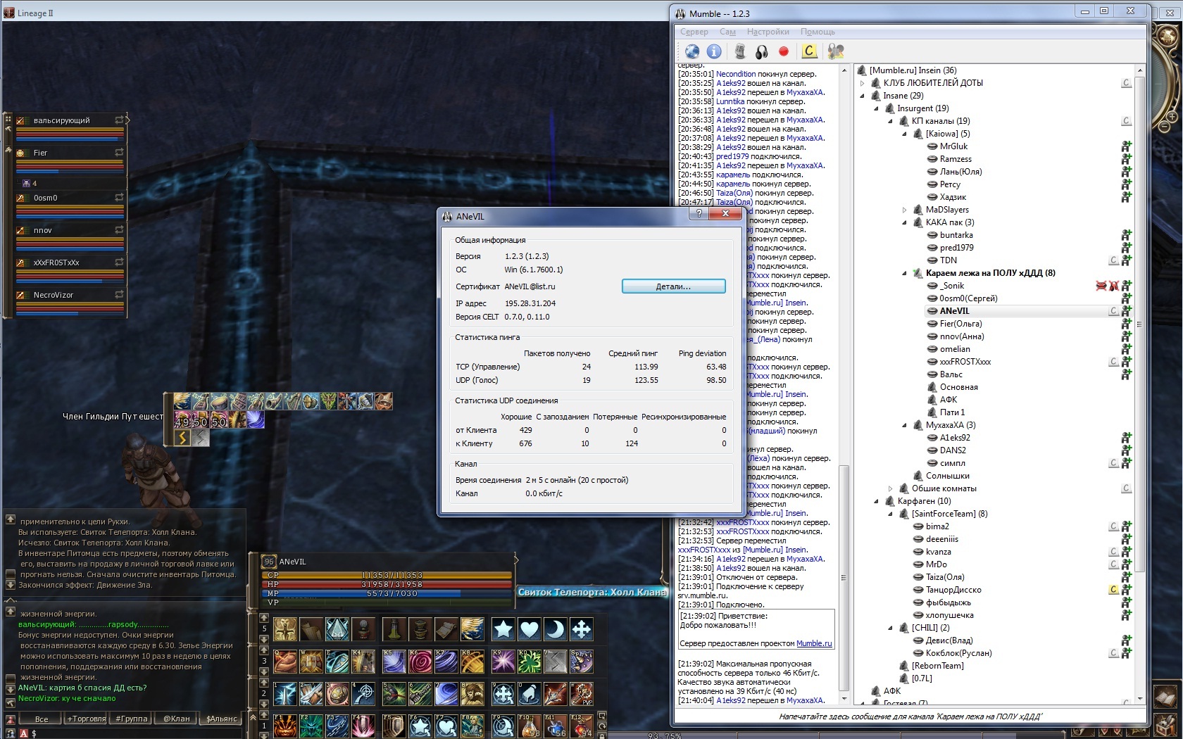

ANeVIL
Сообщения: 14
Зарегистрирован: 30 ноя 2010, 10:09
Качество в мамбле стродает!
Сообщение ANeVIL »
системы хп\7
видео карты разные
звук разный
директ х 9
сервер srv.mumble.ru
порт 61880
прерывается связь у всех.... слышно отрывками каждый каждого
уже дней 5+ подрят вечерами после 19 по москве..
раньше всё было нормально...
что произошло непонятно
люди с разных стран...
