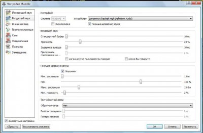

Приложите скрин экспертных настроек на вкладке "Входящий звук"
loidnukise
Сообщения: 4
Зарегистрирован: 26 апр 2011, 16:57
Re: Проблема в игре
Сообщение loidnukise »
[/spoiler]Вот скрин.
B0nuse писал(а):Уважайте читающих пользователей при добавлении картинок, уменьшайте их размер и прячьте под спойлер
Re: Проблема в игре
Скорее всего, у Вас игра и Mumble настроены на один звуковой кодек.
Т.е. Мамбл снижает громкость устройства, на которое кроме него настроена и игра.
1. Попробуйте установить громкость в Mumble на значение 100%
2. После запуска клиента и игры - проверьте Микшер громкости (В системной панели клик по динамику -> Микшер). Если громкость снижена - увеличьте ее.
