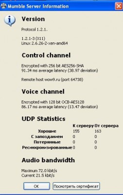

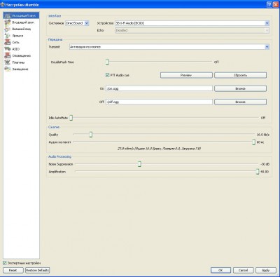

Пожалуйста, установите в настройках Mumble галочку "Экспертные настройки" и предоставте три скрина:
1. Настройки -> Исходящий звук
2. Настройки -> Входящий звук
3. Сервер -> Информация

Вот скрины, которые просили...[spoiler]
Еще раз хочу сказать, что люди меня прекрасно слышат
здесь я все ползунки двигал в разные стороны - не помогло...
в этом я ничего не понимаю

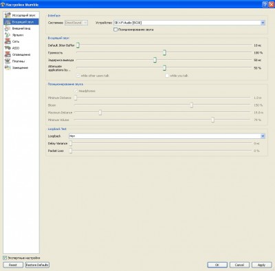

На втором скрине:
Настройки -> Входящий звук -> Default Jitter Buffer
Бегунок вправо до упора.
Проверить звук.

B0nuse писал(а):Настройки -> Входящий звук -> Default Jitter Buffer
Проверить звук.
сделал, ничего кроме какофонии нет... звуки не поменялись :(

1. Проведите небольшой тест:
На втором скрине. Настройки -> Входящий звук -> Loopback Test
Loopback выставите сначала в Local, нажмите Apply и проговорите что-нибудь, нажав кнопку передачи.
Потом Loopback = Server. Повторите тест.
Что слышно?

1.Провел тест, результаты следующие: если ставить Loopback в Local, то я себя прекрасно слышу, качество исключительное.
Но как только выставляю Loopback = Server, то сплошное искажение звуков...

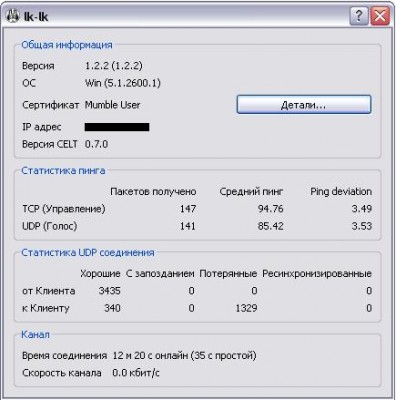

В подверждение прилагаю скрин:
Потеря пакетов в сторону клиента
Пробуйте устранить проблему до тех пор, пока тест по пункту 1 со значением Server не даст положительных результатов. В данном случае, я Вам больше не нужен.
