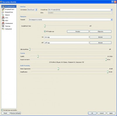

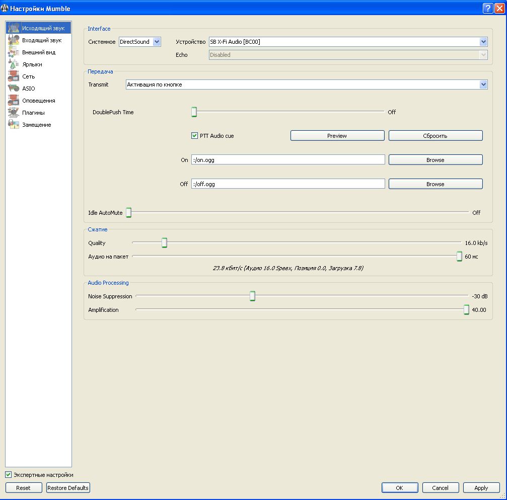

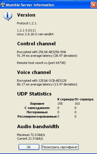

Пожалуйста, установите в настройках Mumble галочку "Экспертные настройки" и предоставте три скрина:
1. Настройки -> Исходящий звук
2. Настройки -> Входящий звук
3. Сервер -> Информация
Еще есть предположение, что Вы слышите от них Эхо. Понаблюдайте за индикатором передачи голоса "губами" всех участников канала.
Пусть все участники канала установят в настройках Активацию по кнопке.
<--- Хочешь себе такой? Читай тутRe: Проблема со звуком.
Предположение не верно, т.к. проверяли параллельно с ведром. Люди говорили сразу в две программы: мамбе и ведре, я в наушнике слышал все слова (так была настроено ведро), а в колонках лишь начало фраз (это была мамба). Индикатор движения губ совпадает с искаженным голосом. И конечно же у всех стоит активация по кнопке.B0nuse писал(а):Еще есть предположение, что Вы слышите от них Эхо. Понаблюдайте за индикатором передачи голоса "губами" всех участников канала.
Вот скрины, которые просили...[spoiler][/spoiler]

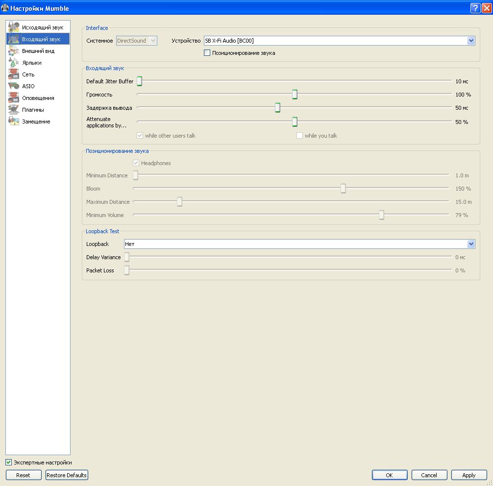

На втором скрине:
Настройки -> Входящий звук -> Default Jitter Buffer
Бегунок вправо до упора.
Проверить звук.
Проверить звук.
сделал, ничего кроме какофонии нет... звуки не поменялись :(B0nuse писал(а):Настройки -> Входящий звук -> Default Jitter Buffer
Проверить звук.

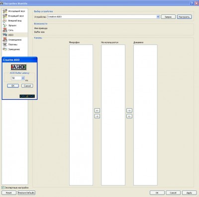

Будьте добры еще приложить скрин на вкладке ASIO в Настройках.
И желательно зайдите к нам на сервер ко мне на канал.
Скрин прилогается...

1. Проведите небольшой тест:
На втором скрине. Настройки -> Входящий звук -> Loopback Test
Loopback выставите сначала в Local, нажмите Apply и проговорите что-нибудь, нажав кнопку передачи.
Потом Loopback = Server. Повторите тест.
Что слышно?

Прошу прощения, что несколько дней не писал, был очень занят...
Итак по порядку:
1.Провел тест, результаты следующие: если ставить Loopback в Local, то я себя прекрасно слышу, качество исключительное.
Но как только выставляю Loopback = Server, то сплошное искажение звуков...
2. Попробовал встроенную карту вкл., результат не поменялся, всех слышу как расстроенные музыкальные инструменты, а люди в комнатах меня слышат хорошо...
3. Поставил самые последние дрова для своей Creative X-FI. Не помогло...

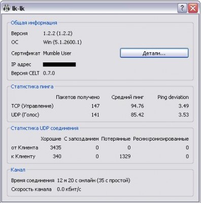

Все ясно. Проблема в канале связи от сервера к Вам. Т.е. на этом пути где-то теряются голосовые пакеты (UDP канал).lk-lk писал(а):Провел тест, результаты следующие: если ставить Loopback в Local, то я себя прекрасно слышу, качество исключительное.
Скороее всего из-за настроек какого-либо фаервола, брандмауэра... либо настроек сети или провайдера (борьба с торрентами?)
В подверждение прилагаю скрин:
Пробуйте устранить проблему до тех пор, пока тест по пункту 1 со значением Server не даст положительных результатов. В данном случае, я Вам больше не нужен.
