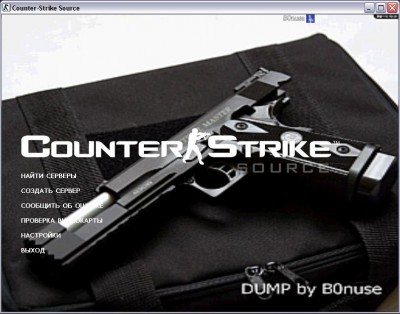

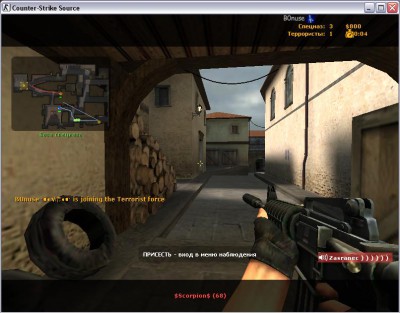

С некоторых пор я не отвечаю на вопросы, заданные в подобной форме.
У меня на WinXP SP3 со всеми обновлениями, DX9.0c и Mumble 1.2.2 все нормально работает. В том числе CSS.
В подтверждение тому скрины
CSS vs Mumble 1.2.2
CSS vs Mumble 1.2.2
CSS vs Mumble 1.2.2 in game
