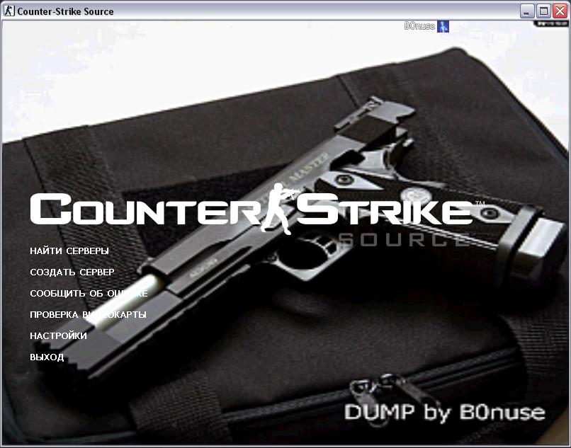

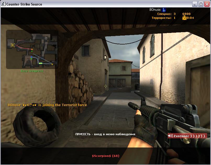

У меня на WinXP SP3 со всеми обновлениями, DX9.0c и Mumble 1.2.2 все нормально работает. В том числе CSS.
В подтверждение тому скрины
