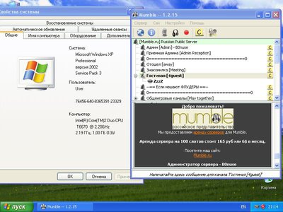

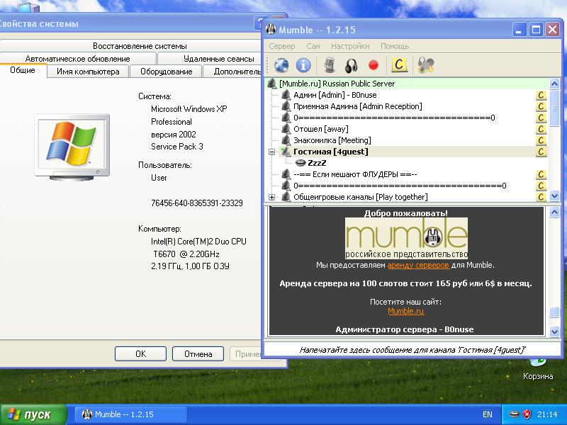

Специально запустил виртуалку под это дело
Чистая установка WinXP и Mumble 1.2.15 отлично работают вместе
Mumble 1.2.15 WinXP
Mumble 1.2.15 WinXP

B0nuse писал(а):Специально запустил виртуалку под это дело
Какая версия Mumble?
Проверьте более старые версии
Я пробовал устанавливать несколько предыдущих версий, в том числе mumble 1.2.8
Виртуальная машина не поможет воспроизвести это поведение, так как она использует аппаратную виртуализацию и поддерживает многие инструкции реального процессора. Я подозреваю дело не в операционной системе, а в сочетании процессора и операционной системы. На снимке же дисплея видно что процессор определился как Intel Core 2 Duo
