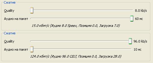

Mumble использует новый кодек - CELT, который обеспечивает примерное качество звука в 48КГц, но важнее всего, он позволяет сократить длительность аудио на пакет до 10мс (милисекунд), а это вдвое меньше, чем раньше. Все это ведет к отличному качеству звука и малым задержкам, в сравнении с версией 1.1.8. Также, все это потребует бОльшей пропускной способности канала. Поэтому мы сохранили кодек Speex, желая добиться высокого качества связи в ситуациях, когда нет возможности пользоваться каналом с хорошей пропускной способностью. Mumble автоматически выбирает лучший кодек для Ваших установок Качество и Аудио на пакет, и, следовательно, может работать в условиях большой и низкой пропускной способности канала.

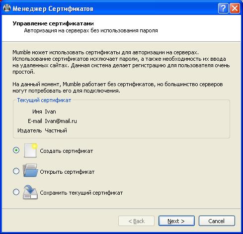

- Авторизация по сертификату

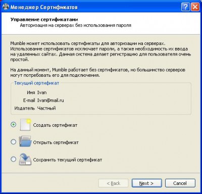

При первом запуске Mumble, пользователю предложат создать сертификат с помощью «Менеджера сертификатов». В сертификате использована высокая степень защиты с открытым ключом для простой и однозначной идентификации пользователя на сервере, без передачи каких либо паролей или другой конфиденциальной информации. Если сертификат будет утерян, то все ваши регистрации на серверах будут потеряны, поэтому создание резервных копий сертификата обязательно и должно быть обыденным. Пользователи, у которых уже есть сертификат, могут заменить его без проблем, подобно тому, как доверенный сертификат может быть заменен любым другим доверенным сертификатом по какому-либо признаку идентифицирующему пользователя.

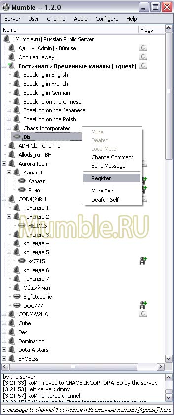

- Управление пользователями
С использованием авторизации по сертификатам, большинство атак, основанных на авторизации по паролю невозможны. Поэтому мы считаем безопасным производить регистрацию пользователя из клиента. Есть несколько способов, и один из них - использовать правую кнопку мыши для регистрации пользователя, подключенного к серверу. Сервер запоминает зарегистрированного пользователя по его сертификату, таким образом, он может быть добавлен в списки ACL(списки контроля доступа) и Группы. Существует также функция просмотра списка зарегистрированных пользователей, и отмены регистрации любого.

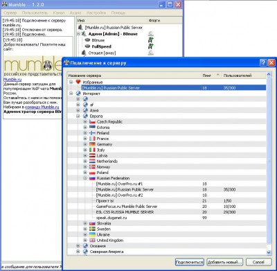

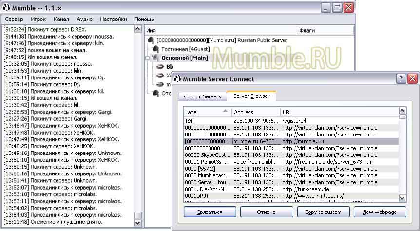

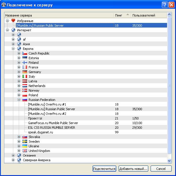

- Новый диалог подключения к серверу
Диалог подключения
Диалог подключения

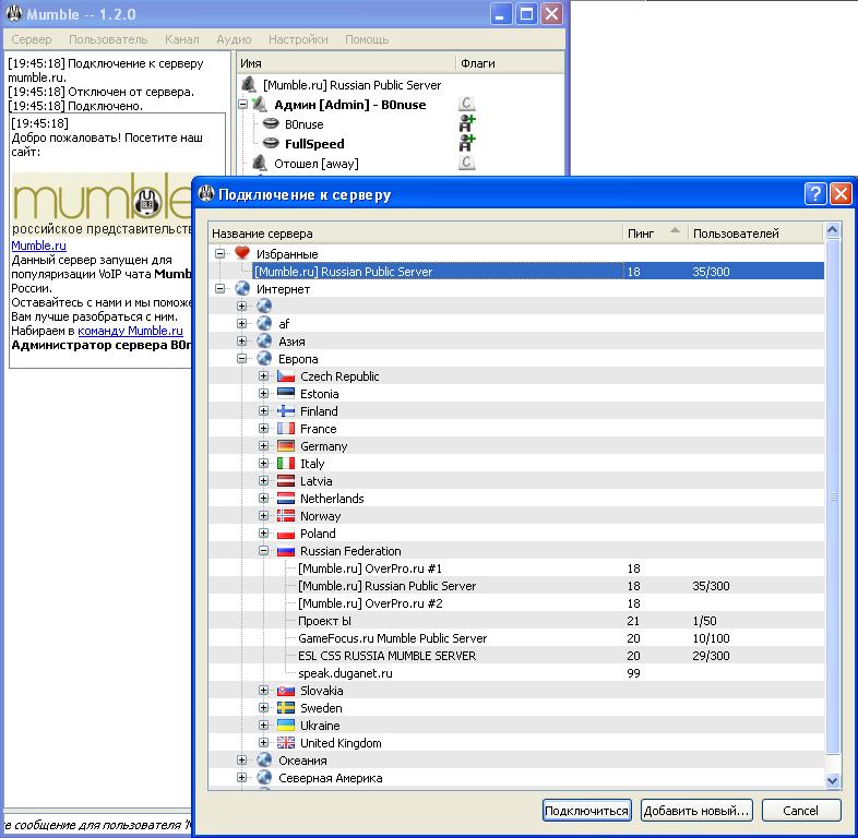

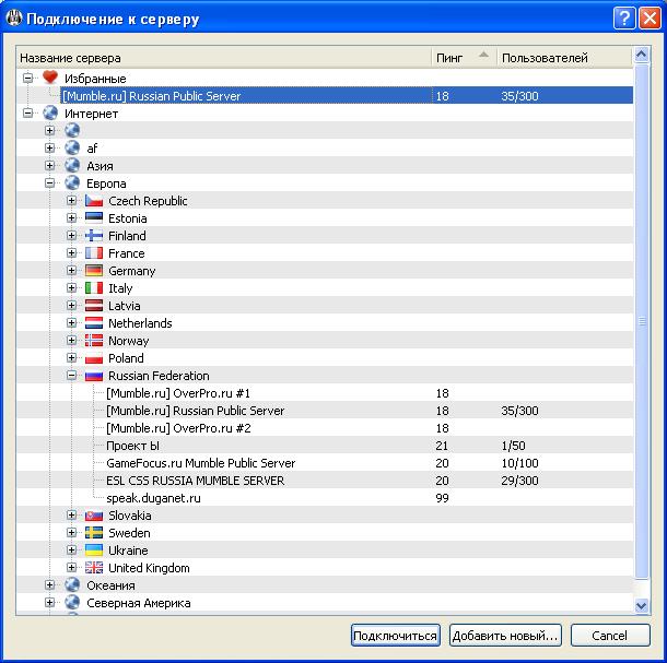

В новой версии мы сохранили диалог подключения к серверу. На данный момент он отображает информацию об Избранных, Сетевых и Публичных серверах, в одном списке. Мы добавили дополнительные важные сведения, такие как, Ping сервера, или Количество пользователей в текущий момент подключенных к серверу. Вы можете использовать эту информацию для фильтрации и сортировки отображаемого списка. Например, Вы можете исключить из списка пустые сервера. Также добавлена возможность перетаскивать сервера, например, если вы хотите соединиться с сервером при запуске ОС, просто перетащите его из списка серверов в Автозагрузку (или можно просто перетащить ярлык на рабочий стол).

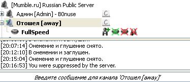

В первую очередь, Mumble предназначен для разговора, тем не менее, иногда есть необходимость отсылать сообщения кому-либо. Для этого мы добавили Поле чата. Просто выберите канал или пользователя, которому желаете отправить сообщение. В этом поле есть возможность перебирать имена пользователей нажав Tab или выбирать пользователей курсором для отправки им приватных сообщений с помощью команды «Ctrl + Пробел».

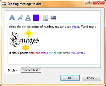

- WYSIWYG редактор
WYSIWYG редактор
WYSIWYG редактор
Для чата, комментариев, описаний каналов и всего, что имеет дело с текстом в Mumble теперь встроен простой в использовании What You See Is What You Get (Что Вы Видите То и Получите) редактор для форматирования текста. Вы можете менять цвет текста, добавлять ссылки и картинки в несколько кликов.

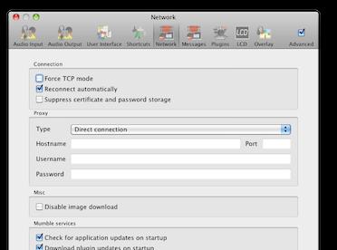

- Интуитивно понятный Диалог Настройки для Mac OS X
Диалог настройки в MacOS
диалог настройки в МакОС.JPG (22.18 КБ) 24670 просмотров
Чтобы лучше вписываться в интерфейс Mac OS X, Mumble теперь поддерживает интуитивно понятный диалог настройки для этой платформы.

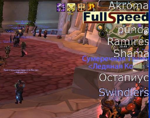

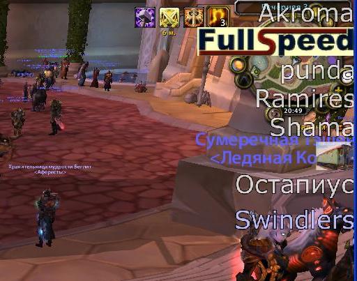

- Аватары пользователей
Аватары в Замещении
Аватары в Замещении
Аватары в клиенте
Аватары в клиенте

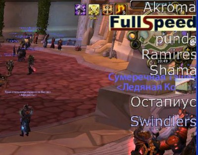

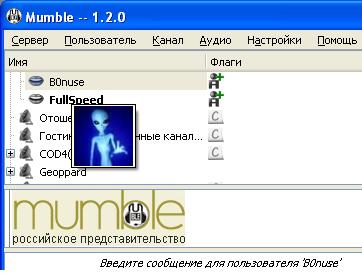

Наложение пользовательских аватаров (в оверлее) теперь может быть изменено с помощью клиента. Аватары пользователя уже присутствовали в версии 1.1.8, но многие пользователи не знали о них, т.к. они должны были загружаться на сервер из сторонних программ. Аватар, загруженный на сервер будет показаны в Оверлее других пользователей, вместо Вашего ника. Таким образом, Вы легко сможете узнать говорящего, без прочтения его ника.

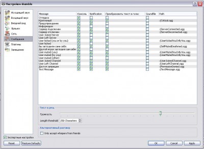

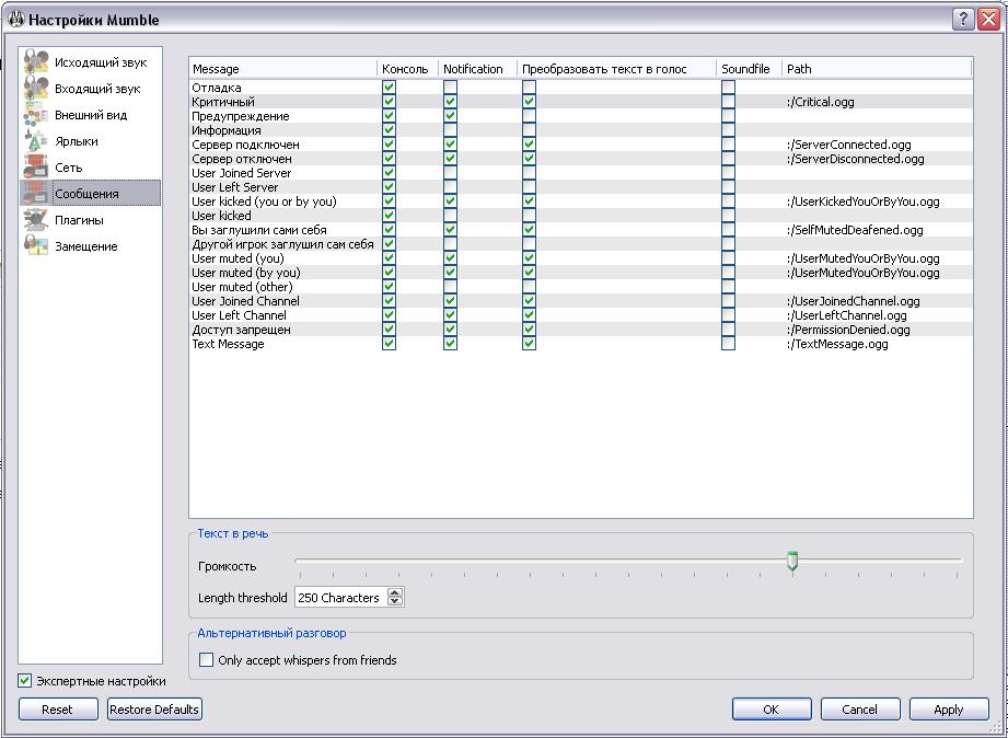

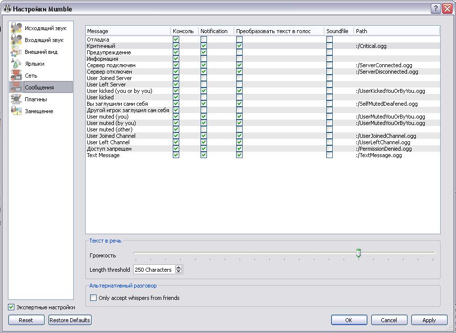

- Озвучка событий
Озвучивание событий
Озвучивание событий
Вместо озвучки событий нашей системой Текст-в-Голос, теперь Вы можете задавать свои звуковые файлы для каждого события. Клиент поддерживает основные форматы, такие как .wav, .ogg или .flac

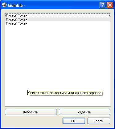

В списках ACL теперь можно определять правила для Токен групп. Все у кого будет добавлен определенный токен будут попадать в соответствующую группу. Токен может быть использован для реализации доступа к каналу по паролю.
Для установки Токена на канал просто добавьте его, начиная с решетки (#), как группу в списках ACL канала. Пример: #yourtoken

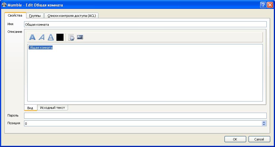

Поскольку мы добавили много новых функций, для каналов в новой версии мы объединили их в простой в использовании диалог. Он может быть использован как для выполнения основных задач, так и для переименования канала, настройки описания или пароля. Для опытных пользователей имеется расширенный режим, в котором можно вручную настроить списки ACL и Группы.

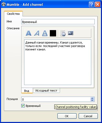

- Временные каналы
Временные каналы
Временные каналы
Временные каналы существуют до тех пор пока в них находятся пользователи и автоматически удаляются, когда последний пользователь выходит с канала. Мы надеемся, что на многих публичных серверах будет возможность создания временных каналов независимо от обычных правил создания каналов.

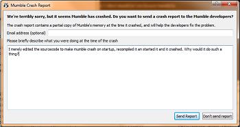

Тепрь в Mumble встроен отчет о критических ошибках, который позволит Вам отправлять его непосредственно разработчикам, с полными данными об ошибке. Таким образом, нам будет проще найти и исправить ее.

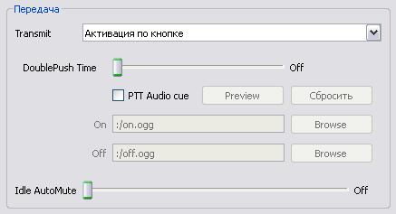

- Настраиваемый звук PTT
Свои звуки PTT
Свои звуки PTT

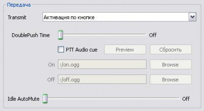

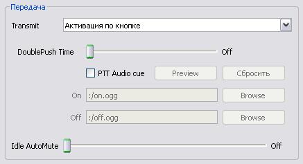

С новым клиентом Вы можете настроить звук Mumble, который звучит, когда Вы нажимаете или отпускаете кнопку активации голоса.
