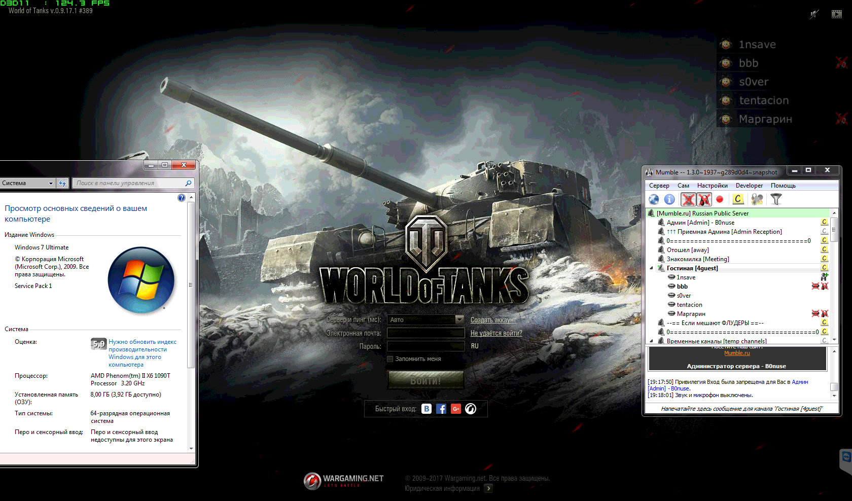

Статистика работы оверлея Mumble 1.3.0-1937 в WOT_0.9.17.1 #389 (из доступного мне)
Win7x64 Ultimate / D3D11 (Версия WOT
HD) Работает!
Win7x64 Ultimate / D3D9E (Версия WOT
HD через ключ -clientGraphicsAPI d3d9) При загрузке показывает, потом белый квадрат
Win7x32 Ultimate / D3D9E (Версия WOT
SD) При загрузке показывает, потом белый квадрат
Win7x32 Ultimate / D3D9 (Версия WOT
SD с файлом D3D9.dll) Работает!
