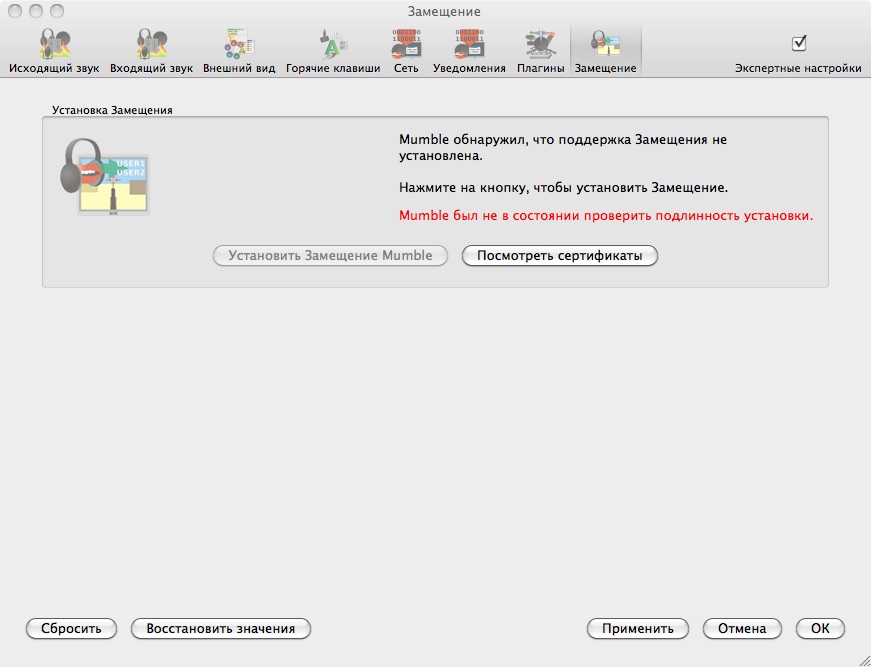

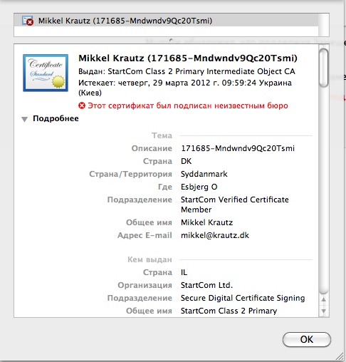

Re: Overlay (Замещение) и его настройка в Mumble
в Mac OS оверлей не включается по умолчанию. пишет,что сертификат липовый.. need help
