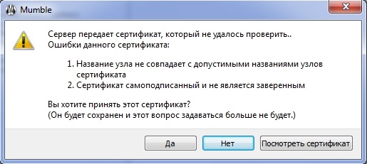

Добрый день. Случилась проблема. Раньше все было нормально. Но однажды при загрузке mumble выскочило сообщение. Я нажал "Да". После этого подключился к серверу клана, но переходить из комнаты в комнату теперь не могу. Как бы стал незарегистрирован. Сертификат не сохранил. Обратился к клановским админам. Они пытались помочь (заходил с другим именем, все переустанавливал, они удалили мой ник с сервера) - не помогло. ТАкое ощущение что mumble меня по IP адресу определяет. Что теперь предпринять?

Права пользователей на каналах (в том числе переход по комнатам) определяются списками ACL каналов.
Сертификат сервера тут не при чем. Если бы Вы нажали в данном диалоге - Нет - то Вы бы не смогли подключиться к серверу.

mrserg33
Все сделал как сказали. При попытке подключиться к серверу выходит сообщение указанное выше "Сервер передает сертификат, который не удалось проверить. Вы хотите его принять?". Нужно видимо ДА нажать, т.к. если НЕТ то не подключается.
