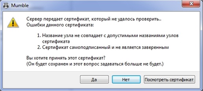

не могу переходить из комнаты в комнату
Сообщение mrserg33 »
Добрый день. Случилась проблема. Раньше все было нормально. Но однажды при загрузке mumble выскочило сообщение. Я нажал "Да". После этого подключился к серверу клана, но переходить из комнаты в комнату теперь не могу. Как бы стал незарегистрирован. Сертификат не сохранил. Обратился к клановским админам. Они пытались помочь (заходил с другим именем, все переустанавливал, они удалили мой ник с сервера) - не помогло. ТАкое ощущение что mumble меня по IP адресу определяет. Что теперь предпринять?

mrserg33
Сообщения: 12
Зарегистрирован: 18 фев 2013, 13:48
Re: проблемы с mumble
Админы клана мой ник с сервера удалили. Меня в списках нет. Поэтому повторную регистрацию система не позволяет сделать так как мой ник не виден. Хотя я и нахожусь в мамбле и могу общаться. Но переходить в другие комнаты не могу т.к. это могут делать только зарегистрированные пользователи. Я оказался в каком то подвешенном состоянии. Как решить мою проблему?

mrserg33
Сообщения: 12
Re: не могу переходить из комнаты в комнату
Может быть зайти под другим именем? Может mumble меня по IP адресу определяет? Мои админы предлагают удалить сертификат с компьютера и всю процедуру пройти заново. Все удалял вроде. Реестр чистил. Что делать то?
1. Создать новый сертификат (в клиенте в Мастере сертификатов)
2. Сохранить его в надежном месте
3. Подключиться к серверу
4. Зарегистрироваться
Если не поможет - удалите файл mumble.sqlite в папке C:\Users\<User>\AppData\Roaming\Mumble (для Win7) и повторите процедуру.

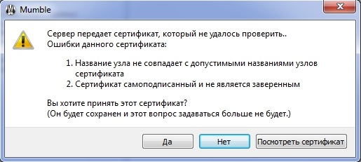

mrserg33
Сообщения: 12
Все сделал как сказали. При попытке подключиться к серверу выходит сообщение указанное выше "Сервер передает сертификат, который не удалось проверить. Вы хотите его принять?". Нужно видимо ДА нажать, т.к. если НЕТ то не подключается.
