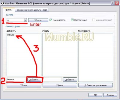

3. Выбираем вкладку Группы.
Добавляем группу и пользователей в неё
3.1. Вводим название группы строчными буквами в поле Группа и нажимаем Enter (так мы добавили группу)
3.2. Вводим ник зарегистрированного на сервере Мурмур пользователя и нажимаем кнопку Добавить (так мы добавили пользователя в группу)
3.3. Ники пользователей появятся в поле Члены группы в окне Добавить

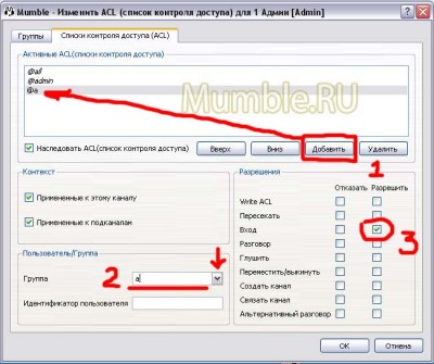

Изменяем права доступа группы @a
4.1. На вкладке Списки контроля доступа (ACL) изменяем права группы на этот канал, нажав кнопку Добавить
4.2. В выпадающем меню поля Пользователь/Группа выбираем нашу группу.
4.3. Изменяем права доступа группе на канал в поле Разрешения

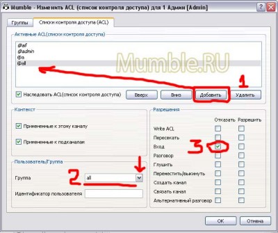

Изменяем права доступа группы @all
5. Повторяем п.п. 4.1.-4.3. но для группы @all (не курсивом)
