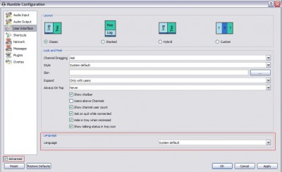

Распишите подробно все свои действия со скринами...
Должны быть соблюдены условия:
1. Файл mumble_ru.qm должен лежать в папке с установленным Мамбл.
2. Языковые настройки должны быть выставлены по-умолчанию.
Настройки User Interface
3. Для того, чтобы действие пакета вступило в силу - нужно перезапустить клиент Мамбл.

Толи я дурак, толи лыжи не едут. Распаковал, кинул в папку с программой, проверил значения языка - system default, с версиями программы и русификатора тоже не ошибся - везде 1.2.2. Но все еще наслаждаюсь английской версией :) .

Goodwind писал(а):Распаковал, кинул в папку с программой, проверил значения языка - system default, с версиями программы и русификатора тоже не ошибся - везде 1.2.2. Но все еще наслаждаюсь английской версией :) .
Какая Ось? Локализация?
Ради интереса, попробуйте переименовать файл
mumble_ru.qm
например, в
mumble_en.qm
и перезапустить Mumble.

Разобрался с проблемой. Дело как всегда в невнимательности, в архиве лежит файл mumble_ru_122.qm. Стоило его переименовать в mumble_ru.qm, как все заработало :)
