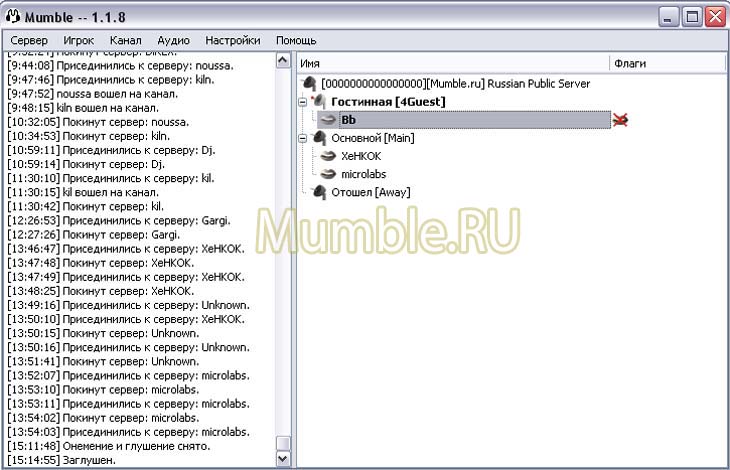

Итак, внешний вид клиента
Внешний вид клиента
Внешний вид клиента
В данном случае представлен сервер со своей структурой каналов (справа) и окном лога (слева).
Антенки - каналы, Губки - пользователи.

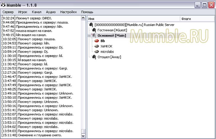

Когда какой-то из пользователей говорит в канале, на котором Вы находитесь, то значок его губок краснеет
Пользователь говорит

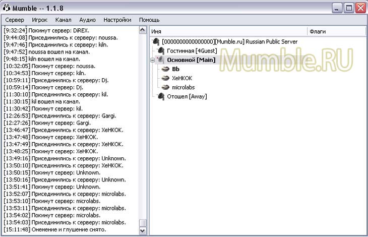

Переход по каналам осуществляется двойным нажатием левой кнопки мыши на названии канала

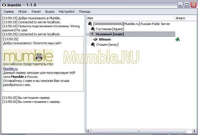

  • Буква А с зеленым плюсом – authenticated. Или проще говоря, зарегистрированный на сервере пользователь. Таким пользователям могут быть даны различные права, в т.ч. и Административные.
    Зарегистрированный пользователь

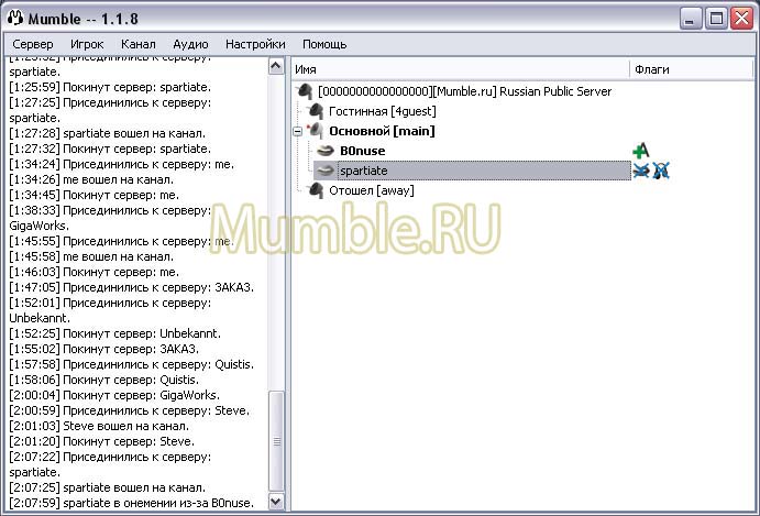

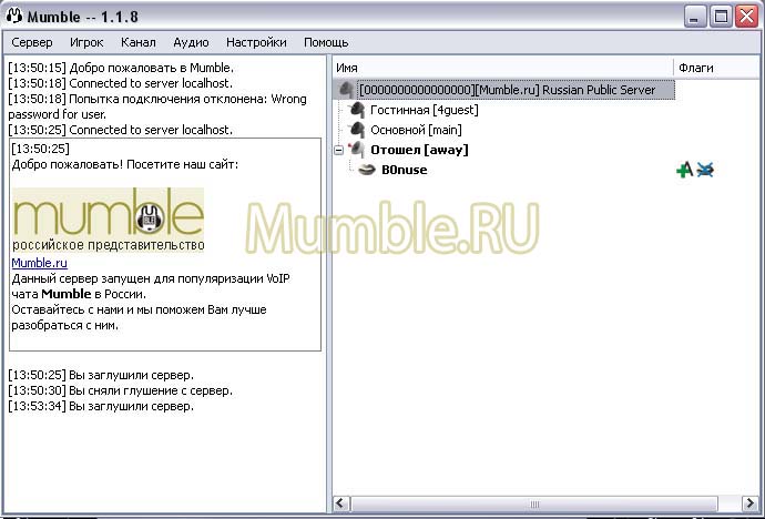

  • Губки перечеркнутые синим крестиком – заглушен сервером (по настройкам ACL) или Администратором (используется на каналах, типа «Отошел», или когда необходимо применить санкции к пользователю)
    Заглушен сервером
    Заглушен сервером
  • Одновременно перечеркнутые синим крестиком губки и наушники – поставлен в онемение Администратором (вид санкций к пользователю)
    В онемении из-за Администратора
