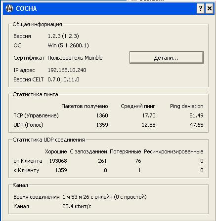

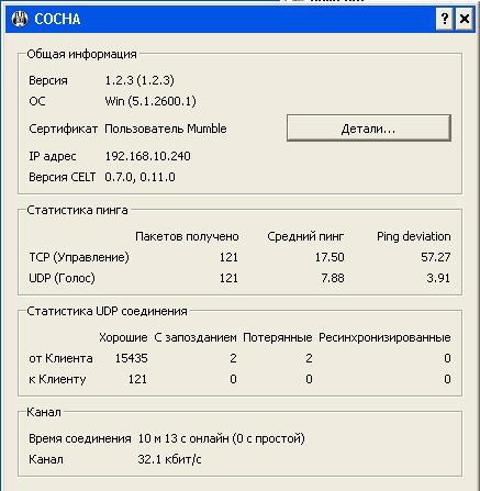

Предоставьте скрины:
1. Информация о сервере
2. Настройки на вкладке Сеть
3. По себе ПКМ - Информация (в начале, когда нет задержки)
3. По себе ПКМ - Информация (в конце, когда задержка есть)
