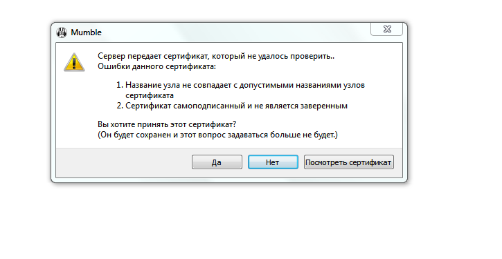

Проверка SSL не удалась: Название узла не совпадает с допустимыми названиями узлов сертификата. Подскажите, что делать?

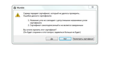

Сервер передает сертификат, который не удалось проверить
Сообщение Mr Koks » 22 май 2013, 22:19
При подключении к любому серверу вылазит окно с ошибкой сертификата [spoiler]

Так и в чем проблема?
Надо его принять, нажав "Да" и забыть.

если бы всё так просто... тут же это окно вновь появляется, с тем же ответом! переустанавливал раз 20 и разные версии, не спасает!
фаерволов нет, брандмаузер выключен

ОС какая?
Запускаем Mumble от имени Администратора.

ОС windows 7 , запуск от имени администратора не помогает

Такая же проблемма, ОС win8, запуск от имени админа не помогает.
