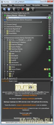

Подскажите, пожалуйста, можно ли в дереве задать разные стили для каналов и для пользователей? Ну, допустим, чтобы каналы отображались белым шрифтом, а пользователи черным.

К сожалению, в приведенном примере не содержится ответа на вопрос. На картинке и названия каналов, и имена пользователей одинаковые по цвету и гарнитуре шрифта.
Есть ли Qt классы, которые отвечают за стиль отображения ника пользователя в дереве и стиль отображения наименований каналов по отдельности, а не путем общего задания стиля в QTreeView?

Отнюдь! Если бы Вы внимательно прочитали приведенную тему, то увидели бы ссылку на структуру стилей Mumble.
В добавок, прочитав раздел "Поиск Классов и Названий" и попробовав найти ответ на свой вопрос, поняли бы, что это невозможно в данном варианте.
А воспользовавшись поиском, не стали бы создавать тему с ранее поднимавшимся вопросом и ответом на него в посте viewtopic.php?p=2965#p2965
Кстати, добавлю ответ разработчиков на эту тему:
pcgod писал(а):there is only one font and it affects users and channels
there is only one type of list items and Qt's style engine doesn't allow more than that
