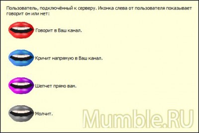

Цвет губ и их значение

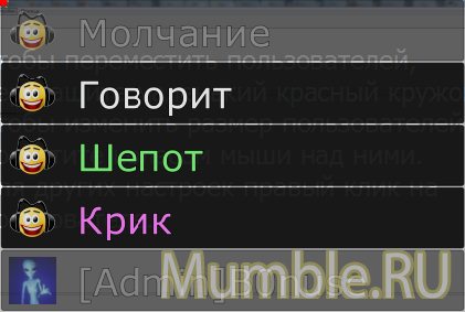

Цвет ников и их значение
