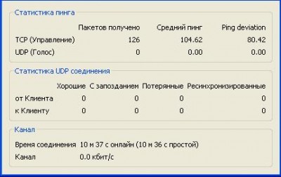

				Предоставьте скрины:
1. Информация о сервере
2. Настройки на вкладке Сеть
3. По себе ПКМ - Информация (в начале, когда нет задержки)
3. По себе ПКМ - Информация (в конце, когда задержка есть)

				Добавлено: 02 июн 2011, 04:38

				Я так понимаю, у Вас сервер и клиент в локальной сети?
И со временем увеличивается отклонение в голосе...
Сделайте и результаты сюда
А также, отключите все фаерволы и брандмауэры на пути, в т.ч. на роутере. Возможно проблема в них.

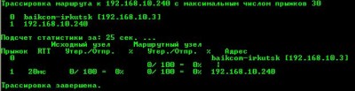

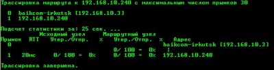

				 AndPal
				Конфигурация сети:
192.168.10.240 (клиент передача)-->канал WiMax 128 кб/с.-->
-->192.168.10.241(сервер Murmur)-->Роутер Dir-100-->интернет-->
-->(клиент приём)
			-  от 192.168.10.241
			-  ПКМ информация (клиент приём)
				Re: Задержка
				Добавлено: 03 июн 2011, 15:17
				Очевидно, в какие-то моменты происходит ухудшение качества WiMax связи, в результате чего увеличивается пинг и отклонение.
Подключитесь к серверу по проводам напрямую и проверьте свою проблему.
