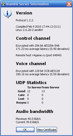

Приложите 3 скрина.
1. Экспертные настройки на вкладке Исходящий звук
2. Экспертные настройки на вкладке Входящий звук
3. Информацию о сервере (меню Сервер - Информация)
