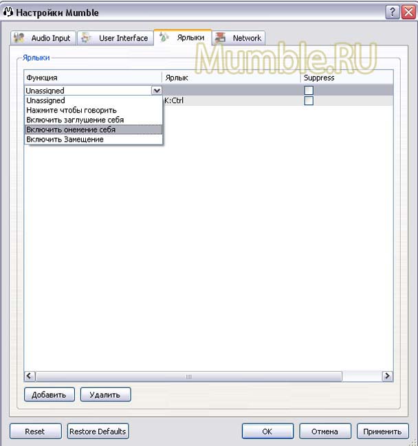

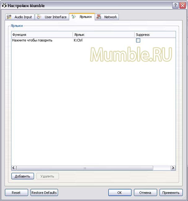

Момент 5 или "А как тут от кнопки поставить?"
Нажали меню Настройки. там пункт Настройки. вкладка Ярлыки.
функция "нажмите что бы говорить"
рядом там есть окошечко куда можно поставить флажок. НЕ СТАВЬТЕ ТУДА ФЛАЖОК! перейдите в окошечко под словом "ярлык"
и нажмите кнопочку которой хотите активировать голос.
Затем зайдите во вкладку Audio Input
там есть раздел Transmit
выберите из списка "Нажать для разговора"
и нажмите Кнопку внизу "ОК"
