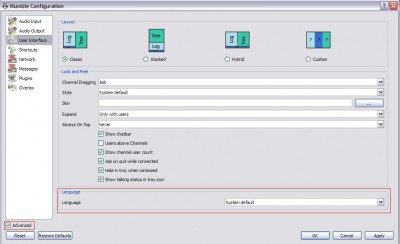

Распишите подробно все свои действия со скринами...
Должны быть соблюдены условия:
1. Файл mumble_ru.qm должен лежать в папке с установленным Мамбл.
2. Языковые настройки должны быть выставлены по-умолчанию.
Настройки User Interface
3. Для того, чтобы действие пакета вступило в силу - нужно перезапустить клиент Мамбл.

P.S. Т.е. насколько я понимаю, наиболее вероятная причина проблемы в том, что у меня "по умолчанию" как раз таки английский?
Добавлено 29 июл 2010, 00:06
Разобрался с проблемой. Дело как всегда в невнимательности, в архиве лежит файл mumble_ru_122.qm. Стоило его переименовать в mumble_ru.qm, как все заработало :)
