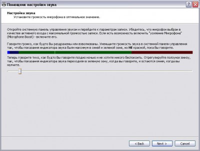

Почему Вы решили, что это именно в Висте или 7?
1. Нужно определить от кого именно исходит эхо.
2. В помощнике настройки звука у этого человека на втором шаге выбрать Use Echo Cancellation
3.1 Самый простой способ для этого человека - Установить активацию голоса по кнопке.
3.2 Использовать наушники или сделать колонки потише
3.3 Правильно настроить микрофон, чтобы он не зашкаливал. О правильной настройке написано в Помощнике настройки звука.
- Настройка микрофона
