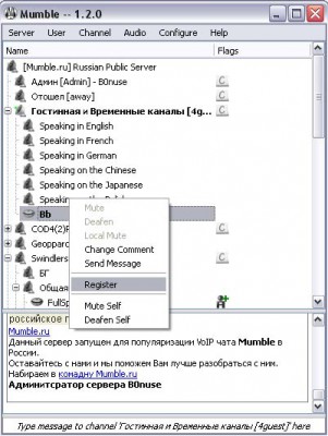

Никак не могу авторизоваться на сервере. Нет в меню пункта "Register". В чем может быть проблема?

				Tanat писал(а):Никак не могу авторизоваться на сервере. Нет в меню пункта "Register". В чем может быть проблема?
Значит либо Вы пользуетесь версией Mumble 1.1.x, либо уже авторизированы на сервере (возле ника должна быть буква А с плюсом)
А еще, возможно, либо у Вас нет прав на это в данном месте, либо Вы не создали для себя сертификат.
На нашем сервере в канале Гостинная имея сертификат авторизироваться можно точно.

				B0nuse писал(а):Значит либо Вы пользуетесь версией Mumble 1.1.x, либо уже авторизированы на сервере (возле ника должна быть буква А с плюсом)А еще, возможно, либо у Вас нет прав на это в данном месте, либо Вы не создали для себя сертификат.На нашем сервере в канале Гостинная имея сертификат авторизироваться можно точно.
Версия - 1.2.0. А+ нет. Нахожусь у вас в "Гостинной". Сертификат создавал через: Configure->Cerrtificate Wizard->Create a new certificate.
Результат на картинке.

				Tanat писал(а):B0nuse писал(а):Нахожусь у вас в "Гостинной". Результат на картинке.
Действительно. Приношу Вам свои извинения. При последней настройке прав для основных каналов я не учел одну особенность:
Если для группы с настройками прав выставить указание - Применять к подканалам и убрать - Применять к данному каналу, то во всех дочерних каналах будет указание только - Применять к подканалам.
А если выставить указание только - Применять к данному каналу, то в дочерних каналах эта группа с настройками прав не наследуется.
На данный момент все исправлено.

				B0nuse писал(а):На данный момент все исправлено.
Спасибо. Смог зарегестрироваться и создать подканал.
