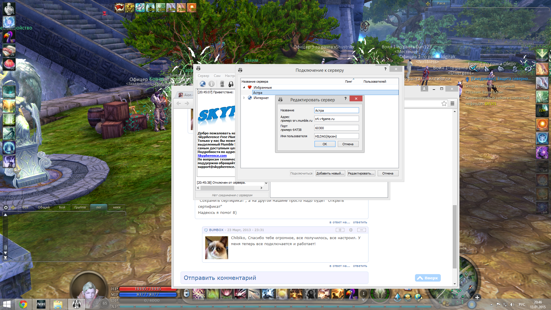

Arsen540201
Зарегистрирован: 13 янв 2015, 17:27
подключиться кнопка не активна
Сообщение Arsen540201 »
вчера все работало сегодня нет . в другие серверы могу зайти именно в тот что мне нужен нет .это леговский адрес версия 1.2.8 меня не банили я узнавал . виндовс 8.1 антавируса нет тока переустановил комп . все равно ни как не могу подключиться а люди там сидят целый клан ошибок в воде нет 100 раз перепроверил уже.
это скрин где видно что и кнопка не активна и адрес в который не могу попасть попробуйте сами.

Arsen540201
Re: Проблема с входом (кнопка "Подключиться" не активна)
опять такая же проблема ни чего не трогал просто зашел в маблу и не активна кнопка так же как и в тот раз. помогите мне с этим разобраться в чем проблема.могу и скрины выставить если нид вам
