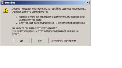

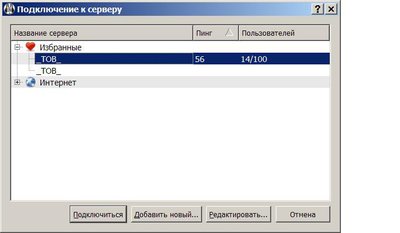

Добавлено: 01 ноя 2015, 21:01
kolia003
Добавляя новый сервер, ввожу правильные данные, сервер создается, показывает пинг и игроков(1). Нажимая подключиться, пишет это(2).
- (1)
- (2)

Re: Сервер передает сертификат, который не удалось проверить
Добавлено: 25 янв 2016, 23:32
Kto
B0nuse писал(а):ОС какая?
Запускаем Mumble от имени Администратора.
как ето от имини одминестратора запустить?????
