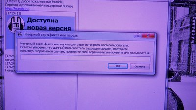

При подключении к серверу может требовать два вида пароля:
1. Пароль для подключения к серверу
2. Пароль для зарегистрированного пользователя
В первом случае - пароль можно узнать у Администратора сервера
Во втором - читаем Мамбл Гид, раздел Авторизация по сертификату viewtopic.php?p=1138#p1138
На сервере Вы регистрируете ник по определенному сертификату.
Т.е. Вы вошли на сервер с определенным сертификатом (в Вашем случае, с сертификатом по-умолчанию) и зарегистрировали на него свой ник (который Вы указывали при подключении к серверу).
Затем Вы меняете сертификат на вновь созданный и пытаетесь подключиться с этим сертификатом, но со старым ником.
Сервер проводит проверку соответствия ника и сертификата в Вашем клиенте и при несовпадении пары - запрашивает пароль (что Вы и получаете). Т.е. указывает на то, что ник, с которым Вы пытаетесь подключиться, уже зарегистрирован на другой сертификат.
Аннулировать (т.е. удалить) Вашу регистрацию на сервере, сменить ник или задать пароль пользователю может только Администратор сервера (коим, как я понял, Вы не являетесь).
Для того чтобы удалить регистрацию ника или сменить его на нашем публичном сервере, Вам необходимо обратиться с просьбой к Администратору сервера с этого самого ника (таким образом, Вы подтвердите принадлежность ника Вам).
В случае, если Вы утратили сертификат от своего зарегистрированного ника (т.е. не можете подтвердить принадлежность ника), то Вам остается лишь сменить ник и зарегистрировать его на новый сертификат.

Re: Как восстановить мой сертификат, погибший со старой ОС?
Сертификат никак не восстановить.
Обратитесь к Администратору сервера, чтобы он удалил Вашу старую регистрацию на сервере. После этого Вы сможете подключиться со старым ником и зарегистрироваться на новый сертификат.
Либо подключитесь с новым ником, который еще не был зарегистрирован на сервере и зарегистрируйте его на новый сертификат.

Помогите с сертификатом
Помогите с сертификатом. Переустановил винду и теперь не могу зайти на сервер. Выдает окно
