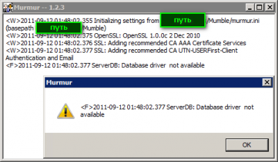

Re: murmur & MySQL
Добавлено: 12 сен 2011, 03:00
MONaH-Rasta
dbDriver=QMYSQL # тип базы (если используется MySQL, то нужно оставить QMYSQL)
database=myDB
dbUsername=myUsr # имя пользователя базы данных
dbPassword=myPass # пароль пользователя
dbHost=localhost # хост, где находится база данных (localhost, например)
dbPort=3306 # порт базы данных (обычно 3306)
dbPrefix=myPrefx_ # префикс таблиц в базе данных
WINDOWS Server 2008 R2 x64 SP1, База и юзер с грантом есть. Пароль правильный. При запуске выдаёт эррор - ругается на драйвер.
dbDriver Error (QMYSQL, MySQL)
Гуглил QMYSQL, Windows (Как собрать QMYSQL плагин под Windows :shok: ).
Sorry, если вопрос глупый, но я так и не понял как подружить Murmur с MySQL. Подскажите куда копать? Есть ли более простой вариант, чем сборка драйвера?..
