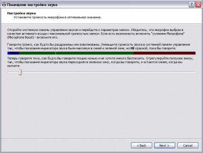

1. Нужно определить от кого именно исходит эхо.
2. В помощнике настройки звука у этого человека на втором шаге выбрать Use Echo Cancellation
3.1 Самый простой способ для этого человека - Установить активацию голоса по кнопке.
3.2 Использовать наушники или сделать колонки потише
3.3 Правильно настроить микрофон, чтобы он не зашкаливал. О правильной настройке написано в Помощнике настройки звука.

Никак. Echo Cancellation использует поддержку со стороны основной звуковой системы (WASAPI, PulseAudio ..), равно как и других приложений настройки звука. Насколько мне известно, сейчас Отмена Эха работает только на Vista/Win7.
Поле System показывает устройство при выборе его по умолчанию.
Расскажите, чтобы пользователи с эхо провели маленький тест:
1. Выберите в качестве источника звука микрофон в панели управления. Активация голоса по кнопке.
2. Запустите, например, Winamp с агрессивной и громкой музыкой. Увеличте громкость в нем на максимум.
3. Нажмите кнопку активации голоса.
4. Узнайте, слышат ли другие Вашу музыку. Если нет - то слышимый звук не может быть источником эха.
5. Выключите колонки (наушники). Кнопка должна быть нажата. Если музыку из Winamp было слышно и перестало быть слышно другим - то это Ваша акустическая проблема эха. В основном, из-за того, что микрофон близко к источнику звука.
6. Включите колонки. Выберите в панели управления другой источник звука. Например, CD.
7. Нажмите кнопку активации. Узнайтие, слышат ли Вас другие.
8. Если слышат, то у Вас проблема настройки звуковой карты. Обычно, либо старая звуковая, которая использует нестандартный аналоговый микшер, либо используются сторонние программы для настройки ввода-вывода звука, которые нужно правильно настроить. Для общения - источник звука должен быть только микрофон.
