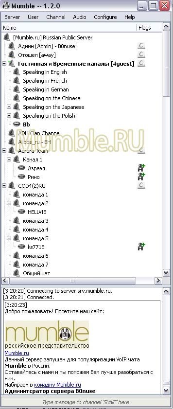

Мы уже установили новую версию клиента Mumble 1.2.x, создали свой сертификат, сохранили его в НАДЕЖНОМ месте вне компьютера (важно!) и подключились к серверу (данные для подключения к серверу). Сразу попадаем на канал Гостинная.

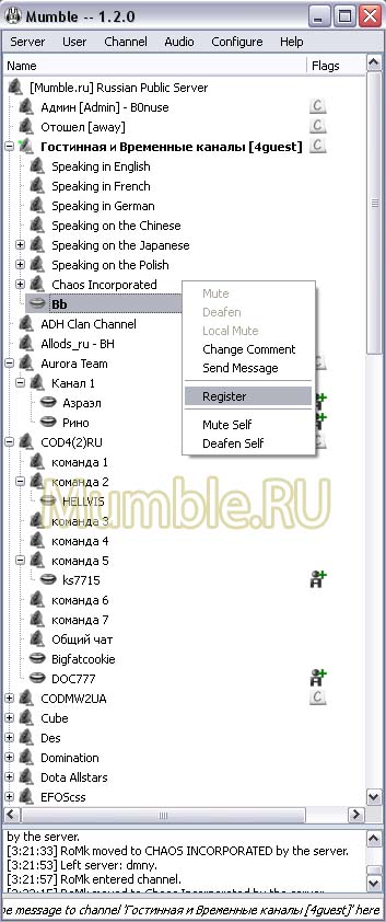

Для получения возможности создавать каналы нужно зарегистрироваться на сервере. Для этого жмем по себе правой кнопкой мыши и выбираем пункт всплывшего меню Register
Если все сделано верно - мы автоматически авторизируемся на сервере (рядом с ником появится буква А с плюсом) и попадаем под права группы пользователей @auth

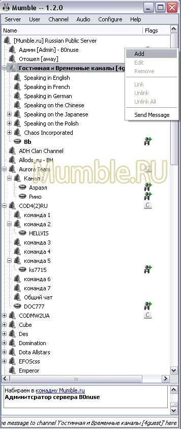

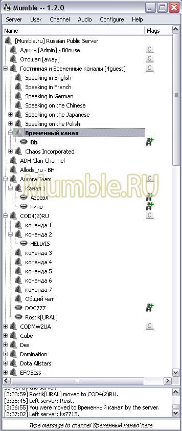

Создаем свой временный канал. Для этого нажимаем правой кнопкой мыши на канале "Временные каналы" и выбираем пункт всплывшего меню Add

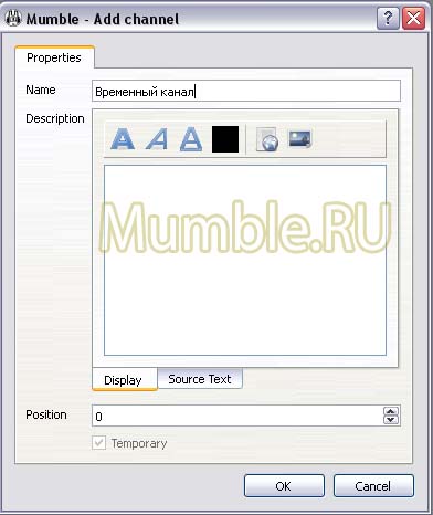

Появится меню создания канала на сервере. Вводим название канала и нажимаем кнопку Ok

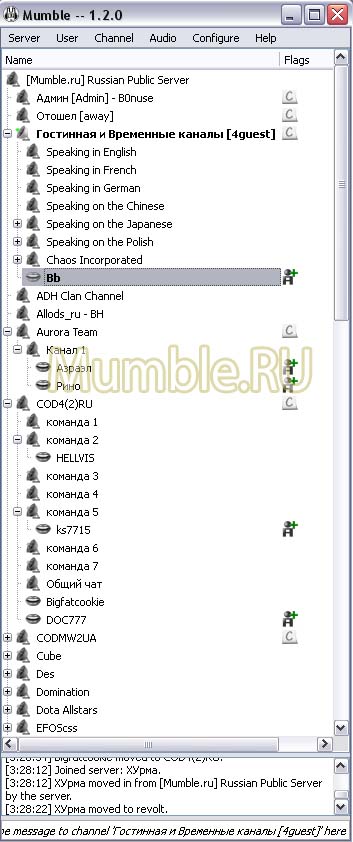

Проделав эту процедуру мы сразу попадем на вновь созданный канал.

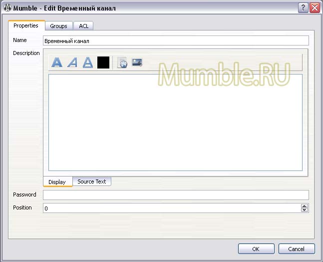

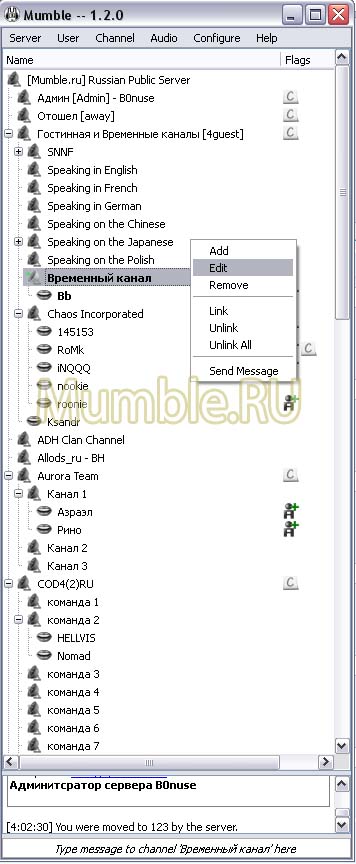

Чтобы ограничить доступ к каналу с помощью списков ACL, поставить пароль на канал или раздать права авторизированным пользователям нужно нажать правой кнопкой мыши на своем созданном канале и выбрать пункт всплывшего меню Edit
Появится окно редактирования канала. Чтобы оно имело такой же вид как на картинке (вкладки Groups и ACL) нужно в настройках включить "Экспертные настройки" (Configure -> Settings -> галочка Advanced в левом нижнем углу должна стоять).

1. Введем пароль для канала на вкладке Properties в поле Password.
2. После добавления пароля на вкладке ACL сразу появится группа @all (т.е. все, кто на сервере) и ей будет запрещены права на Вход, Разговор, Посылку сообщений всем кто в канале и право Альтернативного разговора. Также автоматически добавится группа @#<ваш пароль>. Для этой группы по-умолчанию разрешены права на Вход, Разговор, Соединение каналов для общего разговора, Посылка сообщений, Альтернативный разговор с пользователями. Мы можем изменить права групп на вкладке ACL по своему усмотрению, а также добавить другие группы и пользователей в группы на вкладке Groups.
3. Жмем Ок. Изменения вступили в силу.
