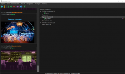

В общем, задался вопросом: как вставить картинку в приветствие при заходе на сервер. Перерыл все имеющиеся статьи по этому поводу. Пробую, а у меня просто чёрная точка и всё в приветствии.
Пробовал с другом отправлять фотки через чат - всё норм передаётся. Ну и возникла идея написать бота, который присылает фотку при заходе на сервер.
Писал бота на питоне, используя библиотеку Pymumble(https://github.com/azlux/pymumble). Там же обнаружил, что ботом можно отслеживать перемещение пользователей по каналам и, как следствие, присылать приветствие на каждом канале. После вообще решил придумать, что-то на подобие почтового ящика (можно зарегистрированным пользователям отправлять оффлайн сообщения) Вот как это выглядит:
