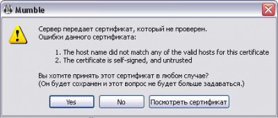

Добрый вечер уважаемый,Админ!!!У меня произошла проблема когда обновил мамбл 1.2.13 и подключился к каналу клана в танков,,но появилась проблема моей регистрации админом канала,проблема заключается в том,что админ канала не может меня зарегистрировать,типа у меня нету сертификата,но по факту он есть.Пробывал удалять программу,заново устанавливал,много раз,везде полностью удалял.При входе на свои канал,пишет ошибка данного сертификата,все как вы писали,уже вс перебровал,убил много времени.Помогите пожалуйста,заранее спасибо!!!
Это при 1 входе на канал,если отказаться он не будет заходить

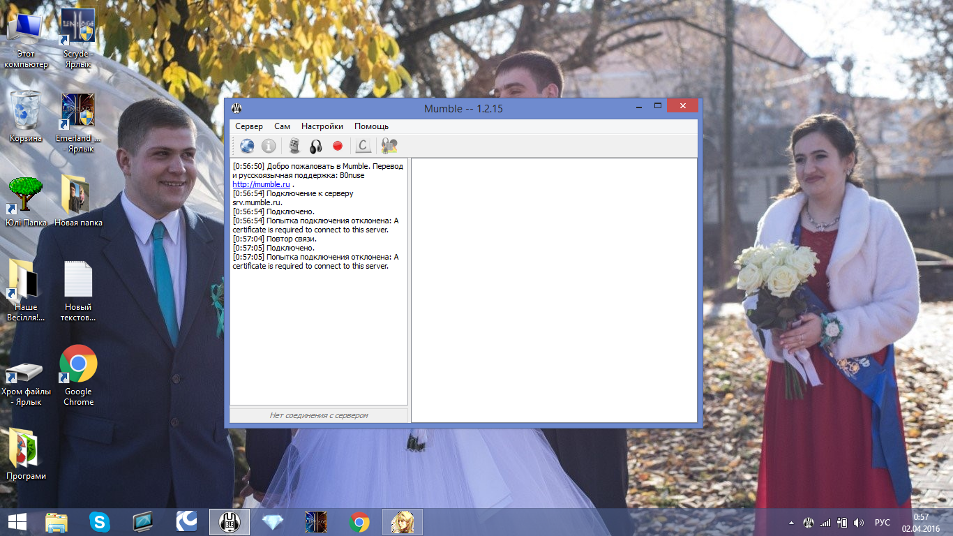

ПОМОГИТЕ...

При попытке подключиться к любому серверу выскакивает вот такая ошибка:
настройки
Все началось после переустановки windows 7, создавал и новые сертификаты, и запускал от админа ничего не помогает, несколько раз переустанавливал с чисткой реестра ничего не помогло.
