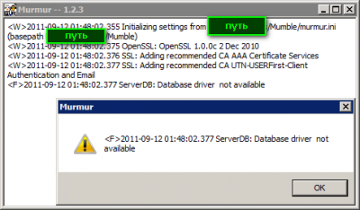

При попытки перевести сервер на MySQL пишет:
ServerDB: Database driver not available
Пакет qt-mysql был установлен еще до компиляции.

тоже самое... ServerDB: Database driver not available. Понять не могу что сделать...
в конфиге все данные верны, Ось - windows, лог - пустой
что сделать нужно?

WINDOWS Server 2008 R2 x64 SP1, База и юзер с грантом есть. Пароль правильный. При запуске выдаёт эррор - ругается на драйвер.
dbDriver Error (QMYSQL, MySQL)
Гуглил QMYSQL, Windows (Как собрать QMYSQL плагин под Windows :shok: ).
Sorry, если вопрос глупый, но я так и не понял как подружить Murmur с MySQL. Подскажите куда копать? Есть ли более простой вариант, чем сборка драйвера?..
