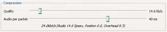

Приведу Вам свой тест:
Проводил я его на своей локальной машине WinXP SP3. Сервер/Клиент Мамбл 1.2.0 (экспериментальная версия на 02-09-09)
Замеры траффика и скорости производились с помощью встроенного фаервола ESET Smart Security.
В течение часа я выводил музыку в канал, установив способ передачи данных на "Продолжительный" (т.е. микрофон постоянно включен). Звук брался из системы (т.е. не с микрофона).
Настройки качества передаваемой информации клиента были такие:
Настройки сжатия
Настройки сжатия
или в экспертном виде:
Экспертные настройки сжатия
