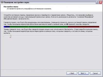

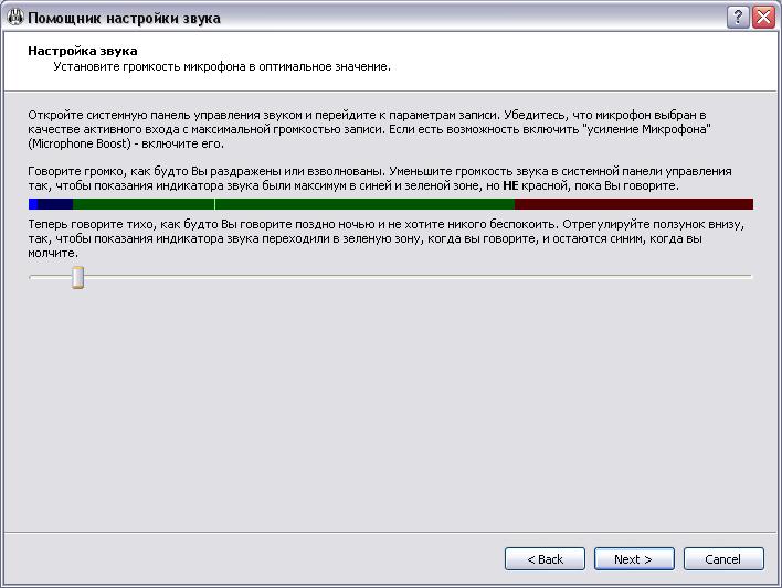

3.3 Правильно настроить микрофон, чтобы он не зашкаливал. О правильной настройке написано в Помощнике настройки звука.
