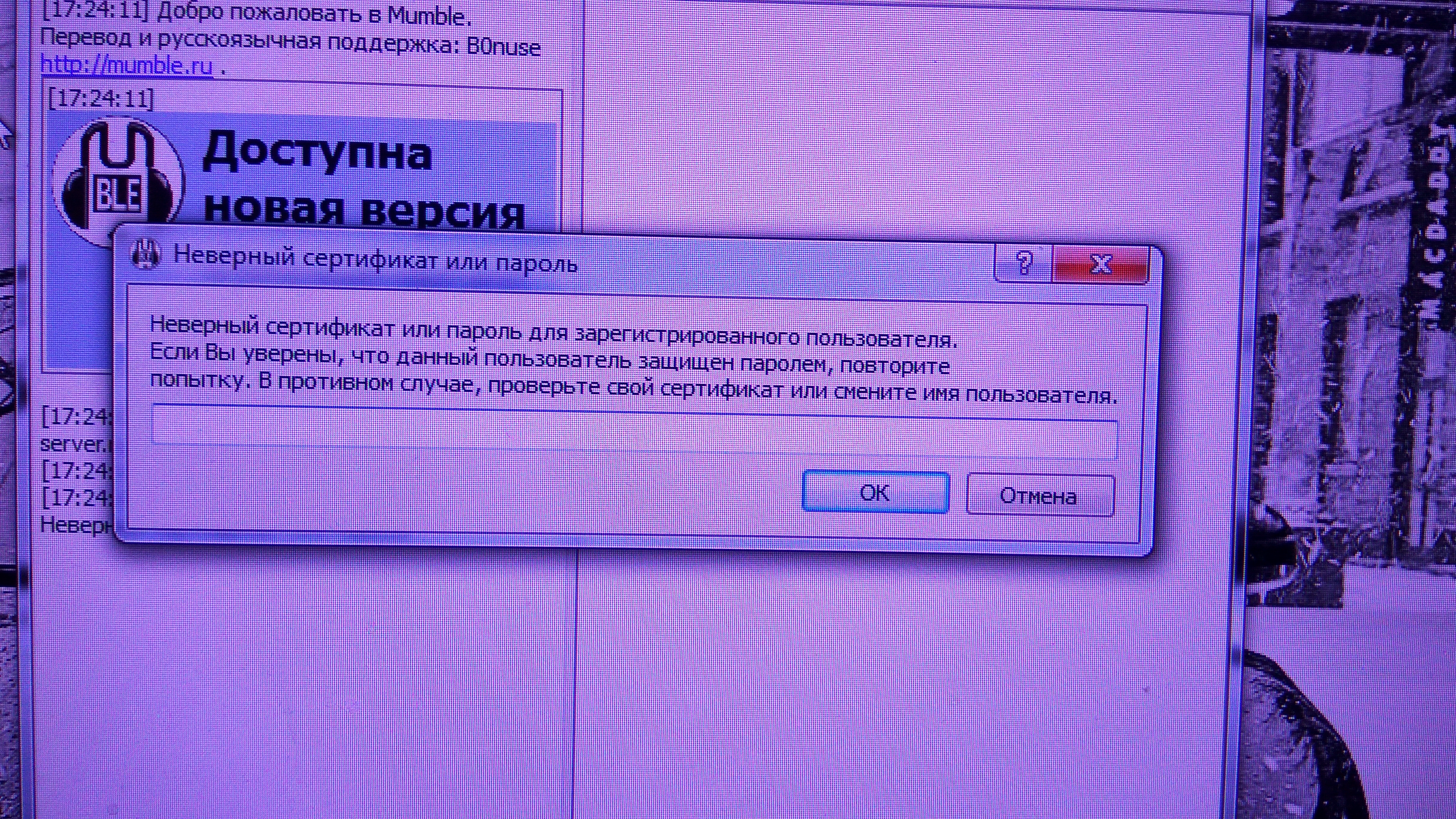

 <--- Хочешь себе такой? Читай тутПомогите с сертификатом
Помогите с сертификатом. Переустановил винду и теперь не могу зайти на сервер. Выдает окно
