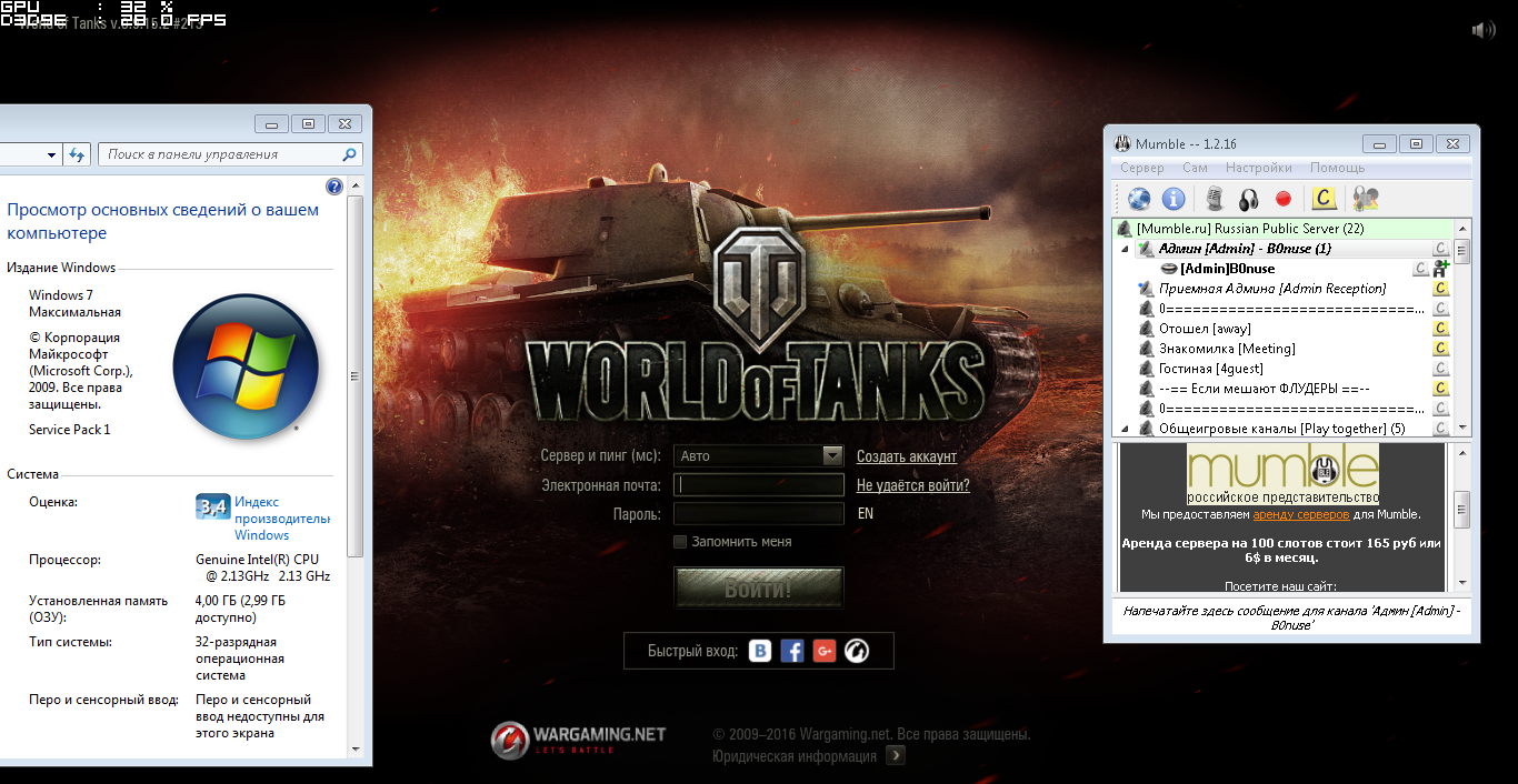

Сообщения: 1588
Благодарил (а): 40 раз
Re: Замещение оверлей в World Of Tanks Overlay WoT
Windows 7 x32
Mumble 1.2.16
World of Tanks 0.9.15.2#213
World of Tanks 0.9.15.2#213 Default DirectX 9ex
World of Tanks 0.9.15.2#213 with d3d9.dll file DirectX 9

что значат эти скрины???

taz писал(а):что значат эти скрины???
Эти скрины значат, что, на данный момент, оверлей работает (Win x32 & DirectX 9) и не работает (Win x32 & DirectX 9ex) при указанных параметрах. И мной это проверено 100%
