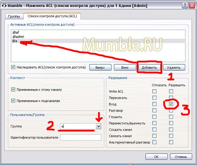

@all (курсивом) - это наследуемые группы. Добавьте группу @all (не курсивом) в нужном канале и запретите права.Ilatyr писал(а):Подскажите пожалуйста, создаю новый канал, по умолчанию в ACL у группы @all стоят права на заход, разговор, как их можно убрать? Все пункты в ACL неактивны.
