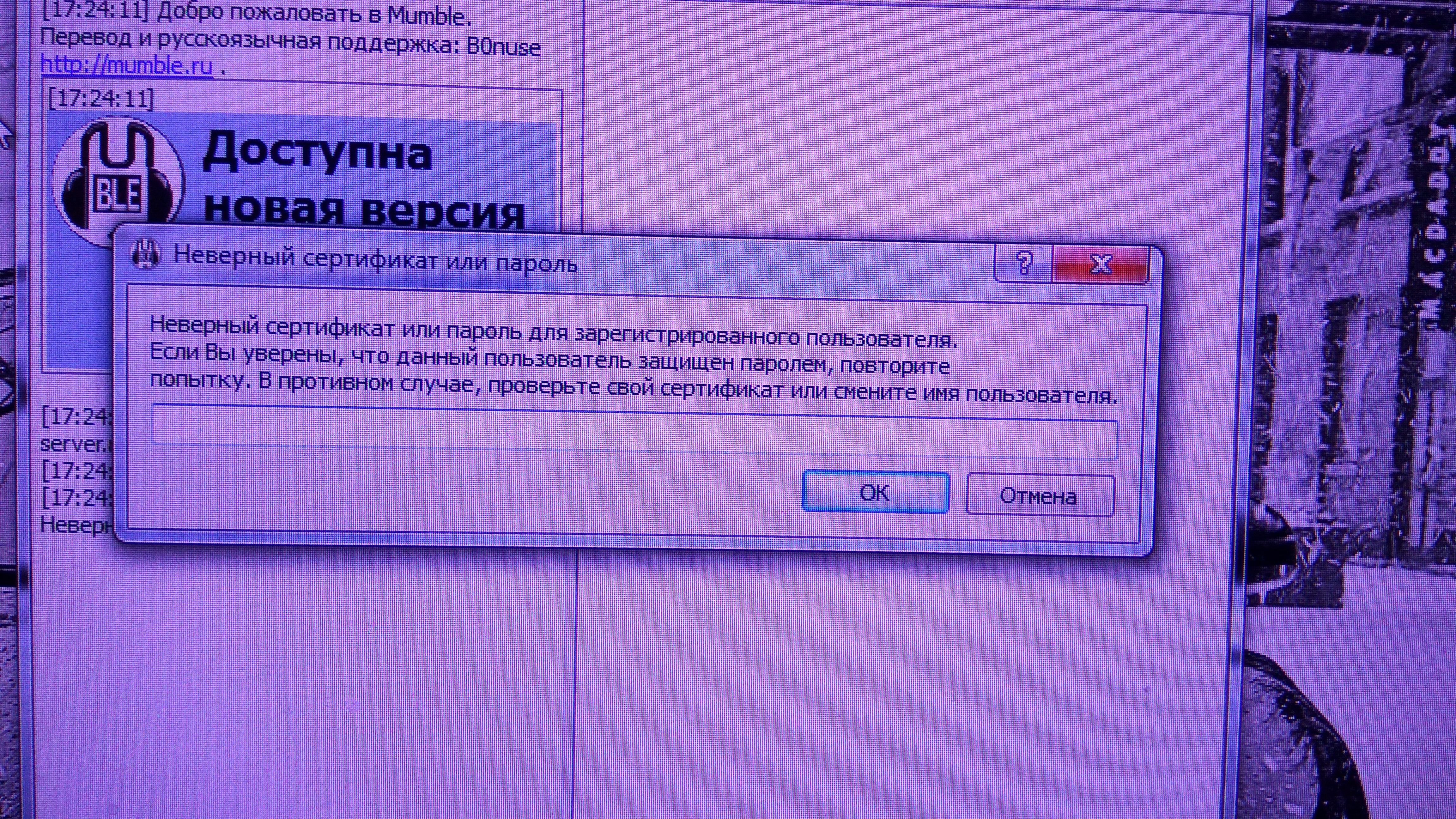

Помогите с сертификатом. Переустановил винду и теперь не могу зайти на сервер. Выдает окно
